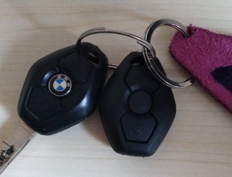

Bei meinem Zweitschlüssel funktionierte die Fernbedienung nicht mehr. Aufladen in einer Induktiv-Ladestation hatte auch keinen Erfolg.
Nach Öffnen und Austausch des Akkus weiterhin keine Fernbedienung, Transponderfunktion war aber gewährleistet, der Z4 lies sich starten.
Also habe ich mir einen Ersatzschlüssel mit Batterie betriebener Fernbedienungsfunktion bei Ebay geholt. Diesen habe ich nach der üblichen Methode angelernt und funktioniert ohne Probleme. Ich habe ihn dann einfach zum alten Schlüssel dazu gehängt und muss BMW_Schlüssel_LI (2).jpghalt nun mit zwei Schlüsseln hantieren - für einen Zweitschlüssel für mich ok. Bei meinen ersten Autos mit Fernbedienung waren auch Zündschlüssel und Fernbedienung getrennt.
Ich habe bei meinen Zweitschlüssel auch den Akku getauscht. Das Öffnen ging mit einer kleinen Laubsäge mit entsprechend fein gezahntem Blatt besser als mit dem Messer da es im Spalt geführt werden kann und damit der Schnitt viel sauberer ist. Löten und Kleben ist dann kein Problem mehr. Zuletzt kann man noch einen feinen Uhren Dichtgummi in den neuen Spalt legen dann sieht das ganze top aus.
