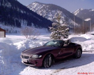

Ich nutze meinen Z4 natürlich auch im Winter und da gehört als leidenschaftlicher Skifahrer auch die wöchentliche Fahrt auf den Feldberg (Südschwarzwald 1500 M. hoch und fast immer mehr als reichlich Schnee. Ich fahre Winterreifen 225/45/18 und 255/40/18 oder 225er rundum beim 3.0i und sie lassen sich hervorragen auf schneeverschneiten Bergstraßen fahren vorbei an liegen gebliebenen Mercedes Volvos oder auch VWs usw.
Selbst Hochgurgl letzten Winter bei starkem Schneefall war kein Problem (auch wenn da Schneeketten Pflicht herschte) Wenn man nicht an einer extremen Steigung wohnt wozu braucht man dann bitte Schneeketten und dann noch auf nem Z4. Der E89 müßte sich eigentlich im Schnee noch besser fahren lassen
