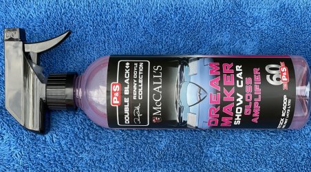

Schwappt jetzt gerade aus den USA zu uns rüber - Topper.
Anlass: Keramik- und Graphen-Versiegelungen können sich, was Lackglätte und Glanz angeht, nicht mit klassischen High-End-Produkten messen.
Ein ganz besonderes Produkt ist P&S Dreammaker. Halbes Jahr alt. Gibt es mittlerweile auch in Deutschland, ~ 13 Euro für 473 ml. Reicht etwa für 20 E86.
Show-Car Produkt. Heißt: Standzeit allenfalls 1 bis 2 Wochen. Ist also nur für besondere Anlässe gedacht.
Glanz und Glätte werden erhöht, Hydrophobie habe ich nicht getestet. Wasser sieht mein E86 freiwillig nur, wenn er gewaschen wird. Wen es interessiert: leichter Marzipan-Geruch.
Auftrag: Bauteilweise aufsprühen, mit weichem Mikrofasertuch (habe 350 GSM genommen) verteilen und mit dem Lieblingspoliertuch auf Hochglanz polieren. Bei mir war es ein Microfiber Madness Summit 800.
Kenne meinen Lack und dessen Look gut: An ein TAC Shinee Wax oder Wolfgang Deep Gloss kommt die Lackglätte nicht ran.
Wer bislang Standard hat, wird gleichwohl staunen.
Look und Glanz sind aber richtig außergewöhnlich. Dicker, warmer Tortenguss. Der rote E86-Lack changiert heftig.
Der E86 sieht mit dem Dreammaker einfach dick und strahlend aus. Kannte ich so noch nicht, obwohl ich auch sündteure Show-Car-Wachse auftrage.
Dreammaker ist quasi Botox für den Lack - hält nicht lange.
Bin über Pan the Organizer darauf aufmerksam geworden. In GB hat es dann Forensic Detailing Channel getestet. Beide bestens beleumundet.
Wer mal richtig dick vorfahren will oder muss, dem kann ich den Dreammaker zum Vorab-Test nur ans Herz legen.

Ich habe mir gestern Abend ein paar Videos vom P&S angeschaut. Die sehr kurze Standzeit wird auch dem nachgesagt. Es wird halt nur als Topper angepriesen, welcher nicht als Wachsersatz dienen soll, sondern z.B. für besondere Anlässe (Show, Treffen usw.), zusätzlich zum vorhandenen Wachs oder der Versiegelung aufgetragen wird und zu einem kurzfristig nochmal gesteigerten Glanzgrad führen soll (ich werde berichten).
Wenn das Auftragen so einfach und schnell von der Hand geht, wie in den P&S Videos, spricht für mich nichts dagegen, das Mittel bei jeder Wagenwäsche zu benutzen und die 2-3 Tage mit gesteigerten Glossigkeit zu genießen. So richtig schön, wirkt ein frisch gewaschenes Auto ja sowieso höchstens 2 Tage.
Das von Dir gezeigte Mittel wird nicht als Topper, sondern als Alleinmittel, oder gar Wundermittel beworben und in deinem Video auch entsprechend getestet. Selbst wenn es dasselbe Mittel wäre, sind das zwei ganz unterschiedliche Maßstäbe. Eine Torte mit Zuckerguss ist am Ende auch ein besseres Produkt, als wenn man den Zuckerguss allein essen würde.
Was allenfalls zwei Wochen hält, kann kein Wundermittel sein. Das Marketing-Blabla hatte ich mir natürlich auch zuvor angesehen. Darum der Verweis auf Forensic Detailing Channel. Am grundsätzlichen Problem, warum soll man ausgerechnet mir glauben, wenn man eigentlich nur sich selbst glaubt, kommt man nie vorbei. Ich hab´s versucht, hat geklappt. Wäre es anders gewesen, hätte ich kein Wort darüber verloren, sondern das Kram per Schnellpaket in den Senegal geschickt.
Per Foto ist der Unterschied nicht darstellbar. Es ist schließlich nicht so, dass der E86 erst den Dreammaker benötigt, um überhaupt zu glänzen. Mein Wagen ist bereits top-gepflegt.
Und die Anmutung bekommt man natürlich auch mit einem Auto Finesse Illusion hin. Aber das kostet halt 100 Euro und ist nach der zweiten Wäsche weg.

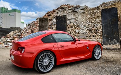

Ich gehöre zu denjenigen, die den Lieblingslook möglichst lange erhalten wollen. Alles, was etwas daran ändert, kommt weder in Foamgun noch Wascheimer.
Bei mir ist es der Show-Car-Look. Warmer Tortenguss-Glanz. Immer verbunden mit Fade away. Kaum Standzeit.
In zwei Wochen, so alles klappt, kommt Adams Graphene drauf. Aus Sorge um den Lack will ich nicht mehr so häufig polieren. Heißt auch: Ende mit Show-Car-Look. Dafür ultralange Standzeit, heißt es.
War ziemlich verblüfft, dass man mit dem Dreammaker völlig problemlos den Show-Car-Look herstellen kann. Roter Lack profitiert natürlich besonders. Alle hellen Lacke werden wenig profitieren. Beileibe also kein Wundermittel.
Auf dem Kotflügel, unterhalb der Antenne, sieht man, wie die Farbe in Bewegung gerät. Ebenso auf der Heckklappe oberhalb der Sicke.
Nach dem Polieren wird sicherlich noch etwas mehr gehen.

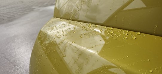

Grundsätzlich kann ich das alles nachvollziehen. Möchte auch jede Woche was neues auflegen.
Ich kann dir zwecks Look nur das Binder Samba Wax empfehlen. Das ballert richtig mies was Wet-Look angeht🤩 .. und das Beading ist auch❤️

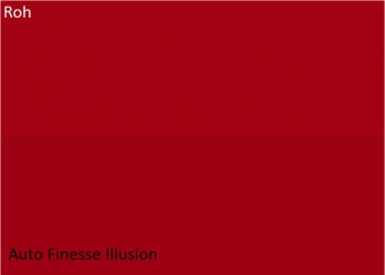

Kommt immer darauf an, was man haben will? Vergangenen Sommer habe ich mal im Drei-Tage-Rhythmus 10 Versiegelungen auf Farbveränderung durchgemessen. LAB-Werte der nackten Haube erfasst, Versiegelungen/Wachs aufgetragen, nach 24 Stunden und an fünf Punkten gemessen.
Farbvertiefung ist übrigens nicht definiert. Kann man darum auch nicht messen.
Farbveränderungen sind hingegen nach CIE 2000 kategorisiert, um in Streitfällen vor Gericht zu klären: Habe ich oder der Lackierer einen Knick in der Pupille?
Raus kam: Durch Wachs/Versiegelung wird die Farbe nie heller, roter oder gelber. Sondern, im unterschiedlichen Umfang: dunkler, blauer und grüner.
Schichten reduziert die Farbveränderung.
Ging so aus:
In die Kategorie "nahezu unmerklich" (0 - 0,5) fallen:
2 x R222 100% Carnauba Paste Wax: 0,21
CarBright: 0,29
Wolfgang Deep Gloss Spritz Sealant: 0,30
Petronas Durance: 0,42
TAC Systems Shinee Wax: 0,43
Dodo Diamond White: 0,47
In die Kategorie "für das geübte Auge bemerkbar" (0,5 - 1,0) fallen:
LE Gloss Boost: 0,53
Fireball Ultimate Coating Wax: 0,56
2 x Würth Pink: 0,58
1 x R222 100% Carnauba Paste Wax: 0,69
In die Kategorie "geringer Farbunterschied" (1,0 - 2,0) fallen:
1 x Würth Pink: 1,07
Auto Finesse Illusion: 1,1
LAB-Farben kann man sich im Netz ganz genau anzeigen lassen:

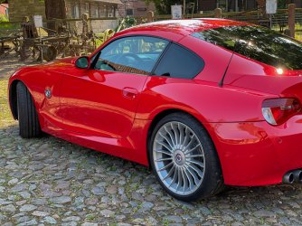

Was aber auch nur die halbe Miete ist. Welchen Look will man am Ende?
Harten Spiegelglanz (TAC Shinee)?
Show-Car-Wetlook (Dreammaker)
Die Kategorien verschwimmen mittlerweile. Dreammaker enthält kein Wachs.
