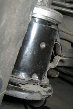

Hier jetzt das Foto.
bei genauem hinsehen sieht man das zwischen Scheibe und Gummi ein kleiner Spalt ist. Kann man da überhaupt etwas falsch einbauen? Oder muß sich das ganze noch setzen?

AW: Schnitzer Scheiben -Korrekter Einbau?
Wie es an der anderen Seite aussiht habe ich noch nicht geschaut.
Vielleicht kann jmd von Euch mal nachschauen? Man muß auch nicht das Rad lösen bzw. das Fahrzeug aufbocken. Einfach die Radhausinnenverkleidung lösen und etwas zur Seite biegen (Taschenlampe nicht vergessen!).
Danke
primzahl
Die Scheibe sitzt nicht richtig. Das Tonnenlager (Gummilager) sieht auch sehr neu aus. Ist das mit gewechselt worden? Falls ja, schau mal auf der Unterseite nach, ob die Stahlhülle des Lagers bündig in die Führung eingepresst ist. Das kann man auf dem Foto nicht erkennen. Unten darf kein Spalt sein! Und auch mal prüfen, ob die Mutter unten ordentlich angezogen ist.
Die Scheibe ist zwar richtig'rum an der richtigen Stelle eingebaut, aber sie muss die Gummilippen, die Du auf dem Foto siehst komprimieren.
LG vom NN!

Was mir noch einfällt: Kann es sein, daß Du die Karre hinten aufgebockt hattest als Du das Foto gemacht hast? Wenn ja, mal mit allen Rädern stehen lassen und dann gucken. Dann sollte der Ring der Scheibe so tief in das Gummi drücken, das Du ihn nicht mehr sehen kannst (nur der Ring, die Scheibe schon!)
LG vom NN!

Ich sehe bei dem Tonnenlager keinen Unterschied. Wo ist denn ein Einbaufehler?

Linus schrieb:
Wenn die Tonnenlager bei der Montage nicht ganz bis zum Anschlag eingezogen worden sind. (das wird so gemacht) sitzt der Träger natürlich nicht ganz richtig im Verhältnis zur Karosse. Der untere Kragen des Lagers muss am Rohr anliegen.
Genau so ist es. :t Das war ja auch mein erster Hinweis! http://www.zroadster.com/forum/showpost.php?p=306311&postcount=9 Es kann eigentlich nur daran liegen. Die E30 Lager sind etwas länger, da wäre für die Scheibe gänzlich kein Platz mehr....Wir brauchen noch ein Foto von der Unterseite :w

Bin im Moment echt ratlos. Ich habe auf beiden Seiten nachgeschaut und beide Scheiben sehen so aus wie auf dem Bild d.h. ein kleiner Abstand zwischen Scheibe und Lager. Der Freundliche ist auch ratlos und meint die Tonnenlager seien korrekt eingebaut. Pic von der Unterkante folgt.

Für mich sieht es aus als ob der innere Teil der Buchse zu lang ist
Danke für Deine Mühe!!
Ich habe mal nachgemessen wie auf dem ersten Bild (mit dem roten Pfeil) das sind ziemlich genau 10 cm.
Was bedeutet das, dass der innere Teil zu lang ist?&:
