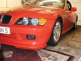

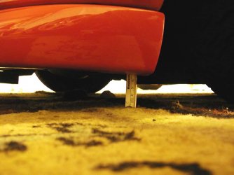

gestern habe ich echt einen Schock bekommen. Winterreifen sind ja Pflicht, also drauf mit den Asphalttrennscheiben und jetzt kam der Schock, nicht über die "supertolle Optik" sondern wie tief mein Zetti jetzt darsteht :-( :-( :-( :-( :-(.
So ein Mist, jetzt muß ich auch noch meine Frontlippe abschrauben b: .
Eins ist klar, es ist ja meine Schuld, ich wollte den Wagen ja so tief aber das der Unterschied mit Winterrreifen so extrem, hätte ich nie mit gerechnet.

Oha... ideale "Schneefräse"...:#

wenn du diese modische Bodenmatte wegnimmst hast du nochmal 0,5 cm mehr Bodenfreiheit unter der Lippe :d :d
Wieviel hast du denn deinen Zetti tiefer gelegt ?? Irgendwie hab ich ohne die Lippe gerade mal ca 3 cm mehr Bodenfreiheit als du.

die Bodenfreiheit sinkt sogar noch etwas, wenn ich drin sitze:-( .
Der Zetti ist knapp 60mm tiefer ( eigentlich zuviel ). Mit den Alufelgen habe ich 6cm Bodenfreiheit ist zwar auch sehr wenig,aber es geht.

also ich bin kein Teppichhändler, aber meine Autos sollen doch keine kalten Füße bekommen :b . Nein im Ernst, die Teppiche haben mir damals sehr gute dienste geleistet, als wir die Karmann Ghias aufbebaut haben - Kälte usw.
Also optisch finde ich mein Zetti mit ca. 60mm tiefer Genial, aber man muß schon extrem aufpassen damit man nicht überall aufsetzt.

Winterreifen (und auch jede andere Art von Reifen) müssen doch auf den (fast) gleichen Abrollumfang kommen, sonst wäre doch ohne Tachojustierung eh kein TÜV möglich. Kapier das nicht so ganz, Deine Sommerreifen müssten dann ja ganz erheblich größeren Abrollumfang haben, um auf diese Differenz in der Höhe zu kommen. Das müsstest Du doch auch beim Fahren sprich beschleunigen als auch V-max klar merken.

ich verstehe es auch nicht. Meine Sommerreifen sind ja auch nichts besonderes,
8x17 und 9x17 mit 225/45/17, also ziemlich normal. Meine Winterreifen sind 185/65/15 auf 6x15.
Ob der Wagen schneller beschleunigt oder schneller in der v-Max kann ich nicht sagen, denn beim beschleunigen drehen die Reifen sehr schnell durch und die V-Max ist auf 160km/h begrenzt:-( .

Nach den Tabellen siehe hier:
http://www.ofs.claranet.de/rechner.html
ergibt sich ca. 0,5 cm Differenz zwischen den beiden Reifentypen (die Hälfte der Änderung des Durchmessers). Erklärt die von Euch angegebenen Höhendifferenzen also nicht. Alte Regel Praxis geht vor Theorie :o
