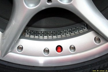

moin moin zusammen,
habe heute meine Felgen mit neuen Reifen abgeholt und bin (abgesehen davon, dass alle 4 jetzt zerkratzt sind, aber das ist ein anderes Thema..) etwas schockiert über die Wuchtgewichte. Eine Felge sieht zB so aus:
Ist das denn Stand der Technik?? Ich könnte schwören, dass vorher weniger Gewichte in der Felge waren, oder zumindest weiter hinten.. also das sieht doch echt bescheuert aus so!
Kann man da was machen? Gibts eine Wuchttechnik, bei der man weniger von den Klebegewichten sieht??

wow das echt heftig , so sah es bei mir auch mal als ich runderneuerte reifen mal aufziehen lassen hab , weil sie so ausser form waren musste man soo viele gewichte reinmachen damit er rund läuft ,
und das zweite war als ich mal so richtig den bordstein mitgenommen habe , hatte ich die felge spachteln lassen und dann mussten auch so viele gewichte rein weil ja material an der felge fehlte und dann um sie rundzu bekommen ,
sieht natuerlich mist aus ,
bei BMW haben sie aber gewichte die die gleiche farbe haben wie die alufelge und nicht solche glänzenden !
was hast denn da für reifen drauf ? eventuell sind die reifen auch nicht so der hit , weil so viele gewichte rein mussten
AW: "Schöner wuchten"
Hmm also ich weiss von meinem Reifenspezi, falls das mal so sein sollte das so viele Gewichte hin müssen, markiert er den Reifen und dreht ihn einfach um 180° und schon brauchst nur noch die hälfte an Gewichten.
Der Reifen ist halt auch nicht 100% und die Felge au nit und wenn halt eben grad diese zwei Stellen zusammen kommen brauchts dann so viel Gewicht ums auszuwuchten.!
Aber das ist ja extra arbeit und viele machen sich auch nicht wirklich die mühe....

Hallo!
Also normalerweis sollte dich deine Werkstatt darüber aufklären bzw. war es bei unserem 1er so das wir ebenfalls ein Palette an Wuchtgewichten benötigten weil die Felge einen Höhenschlag hat. Die einzige Möglichkeit wäre die Felge durch eine neue zu ersetzen sollte es bei höheren Geschwindigkeiten zu unruhigem Verhalten kommen. Desto größer die Felgen umso leichter kann es zu einem Höhenschlag kommen, oft kann schon ein blödes Schlagloch reichen.

Die Ausgleichgewicte können innen, mittig oder außen an der Felge sitzen.
Außen wär doof und wenn nur innen geklebt wird, lässt sich die Felge nicht auswuchten, Du brauchst auch mittig oder außen die Möglichkeit.
Die Wuchtmaschine zeigt dem Bediener auch an wo er die Gewichte (innen/mitte/außen) hinzukleben hat. Die wird nur einmal voreingestellt wo der Bedener die Gewichte zulassen möchte und los geht's

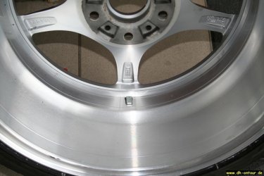

Hallo Leute,
das Problem hatte ich auch schon! Aber kein Mechaniker wuchtet nach "Schönheit"! Sondern nach "Schnelligkeit". Allerdings geht das auch anders, wie meine Reifen beweisen:
VORHER:
NACHHER:
Es geht also. Man muss aber (möglichst schon bei Auftragserteilung) die Handwerker darum bitten, dann tun sie's auch! :t Inzwischen lasse ich das immer schon mit auf den Auftrag schreiben, dann gibt's keine Mißverständnisse! Hier steht die ganze "Geschichte": >>Klick<<
Viele Grüße, Herbert

Die Palette an Wuchtgewichten ist erforderlich weil der Ausgleich der Unwucht weit weg ist von der auszuwuchtenden Ebene! Die Räder werden dynamisch (d.h. in 2 Ebenen) gewuchtet, würde bedeuten rechte und linke Kante bzw. Felgenhorn der Felge und je weiter ich von diesen Kanten nach innen gehe um auszuwuchten muss ich zwangsläufig erheblich mehr Masse anbringen um den Ausgleich vorzunehmen!Die Reifen sollten aber einen farbigen Punkt haben und dieser sollte am Ventil sitzen!!
