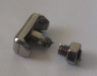

Meine beiden linken Hände haben es mal wieder geschafft: Beim Batteriewechsel habe ich die Schraube am Minuspol einen Tick zu fest angezogen und dann knack...
Beim :) gibts das Kabel nur komplett für günstige 15 Euro. Nicht das ich das Geld nicht dafür hätte ;) aber ich finde es einfach unnötig. Ich brauche doch nur diesen Pfennigartikel :g
Hat jemand von euch so etwas übrig oder kennt eine Bezugsquelle?

Das nenn´ich nen heißen Tipp :) Nach dem Plan müsste es wirklich das gesuchte Teilchen sein:
http://users.ev1.net/~priest/rialta/vw/parts_diagrams/pages/VAG11157.htm

- Link zeigt die Batterieklemme als Pos. 5, allerdings in 19mm
- Teilenummer für uns ist: 6X0 915 138 (22mm), VW nennt das Teil "Klemmstück"
- Preis 2,51 € ;)
- Reparatur erfolgreich heute ausgeführt, Hände nicht verknotet :D
