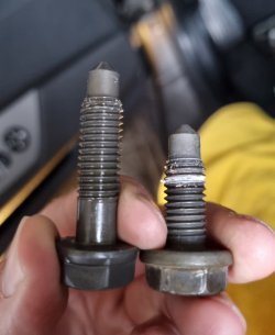

beim Tausch des defekten Gurtstraffers wollte ich gleich die 2 Schrauben der Sitzbefestigung tauschen, da die recht abgegammelt sind.
Diese habe ich beim Freundlichen besorgt. Jedoch ist die 10mm länger, wie die eingebaute Schraube.
Es gibt auch nur die eine Artikelnummer.
Ich kann die neue nicht reindrehen, da die sonst unten auf das Blech drücken würde.
Die eingebaute Schraube hat 30mm und die neu erstandene 40mm.
Wie kann das sein? Wurde da von BJ 2003 zu BJ 200X was geändert?
Wo bekomme ich die M10x30 her? Die sollte ja hochfest sein.

Da das Gewinde leider nicht durchgängig ist, fällt absägen leider aus. Ich werd mir irgendwo 10.9 Schrauben besorgen. Das ist eigentlich nicht das Problem.
Ich frag mich halt nur, wieso ich Originalteile bestelle, diese dann nicht passen und die Oberfrechheit ist dann beim Freundlichen: Bestellte Ersatzteile unter 50€ werden nicht zurückgenommen.

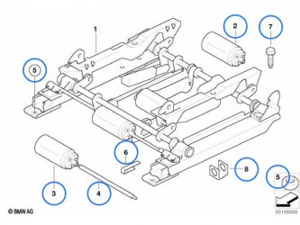

Die orig. Schrauben gibt es nicht mehr, es gibt aber Ersatzschrauben mit zusätzlicher Scheibe. Die sehen allerdings völlig anderes (und eher wie eine stinknormale Schraube) aus. Sind auch keine 10.9er...
Die Niederlassung hier hatte mir auch zuerst die zu langen Schrauben gegeben und dann eine Woche gebraucht, um die passende Alternative zu finden. Aber Umtausch war kein Problem...
Hab mal eben nach den Teilenummern geschaut:
U-Scheibe: 07 11 9 904 198
Schraube: 07 11 9 913 836

Hatte die Schrauben 52108211438 beim örtlichen BMW Händler bestellt, sind ca 8mm länger als das Sackloch tief ist (zum Glück vor Montage bemerkt).
Nach Anruf beim "Freundlichen" ist Umtausch unter 50€ ausgeschlossen(:mad: Da bestellt , stattdessen möchte er noch die Unterlegscheibe 07119904168 (je 3,xx€) dazu verkaufen.
Diese ist laut diversen online Angaben aber nur 2mm dick - reicht also nicht um den Unterschied auszugleichen.

Die
soll mit 28mm sogar 4mm kürzer sein, als die original bei mir verbaute - somit braucht man da die U Scheibe höchstens wegen der Flächenpressung aber nicht aufgrund der Länge...

Wie habt ihr das mit der Schraube gelöst?
Passen die aus den Z3 jetzt rein? Ein Bild von der Z3 Schraube wäre klasse.
So sieht es bei mir aktuell aus (rechts die Neue von BMW, links die aktuell verbaute):
