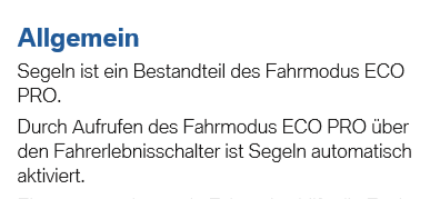

So stehts im Geheimen Buch für den M40i. Hat anscheinend nur mit dem Fahrmodus zu tun. ECO Pro hab ich noch nicht probiert. Möchte ich auch nicht :D
Ja aber dann offensichtlich nicht automatisch, sondern nur wenn man es manuell einschaltet:
