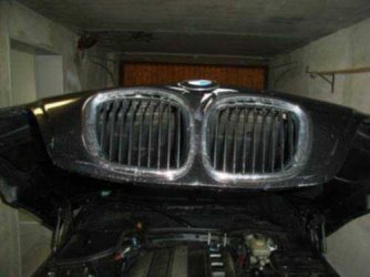

hiermit erkläre ich mich selbst zum schussel des tages :g
tja, im berufsverkehr kurz nicht aufgepasst...und zu allem übel kein vollkasko.
schätze mal, dass da ne neue motorhaube fällig sein wird? auch diesen querträger vorne (oder wie dat ding heißt, siehe das dritte bild) hat´s verschoben/-bogen....
vielleicht hat jemand von euch schonmal sowas ähnliches gehabt? würde mich schon interessieren, mit wieviel man da ganz grob zu rechnen muss.
ach ja, und falls jemand ne motorhaube günstig abzugeben hätte oder ne idee hat, wo man da mal schauen könnte --> angebote stets willkommen, wäre echt nett :)
gruss, ein leicht geknickter

AW: schussel des tages
Upps, mein Beileid,
aber wie heisst es doch immer "Nobody is perfect"
Schön das dir nicht passiert ist.
Zu den Kosten kann ich dir nur in etwa eine Hausnummer nennen.
Mir ist jemand Rückwärts aufgefahren und hat "nur den Spoiler, die Pralldämpfer und die Stossstange verbogen".
Da war er mit 2800 euronen dabei.
Es wurde alles erneuert und lackiert.
Da hast Du schon mal einen Anhaltspunkt.
Mit Haube dürfte es noch ein wenig mehr sein.

Oh je, da kommen negative Erinnerungen an letzten Sommer in mir hoch...
Neue Haube kostet unlackiert fast 1000€. Würde also auf jeden Fall im ebay gucken. Da gehen sie immer wieder für ca 3-400 weg. Oder eben diese hier http://cgi.ebay.de/BMW-Z3-coupe-mot...14&_trkparms=72:1229|66:2|65:12|39:1|240:1318 ;)
Ansonsten liegt dein Hauptproblem noch in den Pralldämprfern, dies die wahrscheinlich reingedrückt hat und die ausgetauscht werden sollten und im Aluträger der Stoßstange. Wenns den verbogen hat brauchst den auch neu...
Deine Stoßstange ist ja nicht gerissen, oder?

hallo nochmal & danke :)
im endeffekt war´s ja wirklich nix "schlimmes", "nur" ein auffahrunfall im berufsverkehr bei recht geringer geschwindigkeit. auf dem heimweg musste ich im wald durch ne "frische" unfallstelle durch, wo 2 völliger zerfetzte autos rumstanden und mehrere krankenwägen... das rückt die maßstäbe bei allem ärger wieder zurecht.
im endeffekt möcht ich halt schauen, dass ich preislich mit nem blauen auge davonkomm. (zumal: ich hab meinen ollen golf abgewrackt und wollte den erlös u.a. in ne vollkasko investieren:g ... war leider zu langsam).
2800 sind schon ne stange geld...
die stoßstange hat - soweit ich das sehe - nix abbekommen (nur ein paar wirklich oberflächliche kratzer, die jucken mich nicht in dem maße). dieses
verbogene teil hab ich mal markiert.... ich wusste bloß net wie´s heißt und habs halt mal als "querträger" bezeichnet.
@malteser: ja, die haube hab ich auch schon gesehen *lach* aber da wart ich doch lieber, bis sich ne originale wo findet.
wie gesagt: wenn noch jemand ne idee hat, wo man so nen häubchen bekommt ... bin für jeden hinweis dankbar *händeringend such*
.... ebay schaut nämlich grade mau aus ... :#

Das Teil nennt sich Vorderwand und kostet 251 Euro laut online ETK.

Die Scheinwerfer stehen aber auch etwas unschön da ist doch bestimmt auch was abgebrochen.
wenn die stoßstange noch ok ist brauchst du trotzdem neue Pralldämpfer die schieben sich nämlich schon bei sehr leichten Unfällen zusammen und schützen so die anderen Teile.
Zur Not mußt du die Haube halt grob richten bis du ne neue hast.
Die hat irgendwie so einen leichten einser touch at moment ;-)
(gefällt mir sogar besser als original) mußt halt die Spaltmaße hinbekommen

@zweiliter: ok, wieder schlauer :) danke für die info
@bt133: ja, das mit den scheinwerfern liegt mir auch noch etwas im magen... k.a. ob die nur deshalb schräg sind, weils den entsprechenden "träger" verbogen hat, oder ob die au hinüber sind.
das mit dem einser-look.... hm... ein "z 3.1" ... mein erster gedanke war: sieht aus, als hätte opa die dritten draußen *g

Mein Beileid, wie es aussieht hast Du nur Oberhalb der Stoßstange ein Schaden verursacht.
Dann könnten die Scheinwerfer und Pralldämpfer noch in Ordnung sein.
Aber ein Tipp für die Haube habe ich leider auch nicht.
Und ich bin der Meinung das die "Vorderwand" Schloßträger heißt, da
ja dort die Schlösser der Motorhaube einrasten... &:

Dürfte in der Tat nicht ganz billig werden. Schlecht, wenn man niemanden dafür verantworlich machen kann und selber löhnen muss. Laß mal einen Kostenvoranschlag machen, damit Du weißt, was überhaupt alles beschädigt wurde und gerichtet werden muss.
Offenbar ist der Wagen noch fahrbereit,sonst wäre es noch blöder.

Hatte einen ähnlichen Schaden. In der Garage dachte ich noch "alles 1/2 so schlimm".
Hab ihn zum Karoseriemann meines Vertrauens gebracht. Oha, der hat aber ein geschultes Auge :X. Insgesammt Teilekosten von 1000,- zzgl. Lakieren von Stoßstange, Motorhaube und den beiden Kotflügeln. Vermessen wurde er zur Sicherheit auch noch. Einige Teile, wie die Scheinwerfer habe ich aus dem Zubehör weil die Original Teile doppelt so teuer sind.
Hier in der Nähe gibt es auch einen BMW Gebrauchtteile Händler, der hat Motorhauben und Stoßstangen für den Z3, nur keine für den "M".

hi,
also eine motorhaube such ich auch noch und da ich eh neu lacke darf sie auch kratzer haben. nur gibts zur zeit keine und versand ist auch nicht mit normalen mitteln möglich.
so einen vorderen träger habe ich auch noch, ist nur das rechte luftleitblech leicht verbogen gewesen.
nur wie dein zzz ausschaut würde ich ihn vor einem teile tausch erstmal vermessen ob es sich noch lohnt. der vorderwagen ist sehr grazil gebaut und wenn du mal den vorderen träger abschraubst fragst du dich was das alles zusammenhält, die 4 blechschrauben und 10er muttern sicher nicht. kein wunder daß eine domstrebe etwas ruhe bringt.
wenn du keine stoßstange brauchst und auch keine kunstoffteile der luftführungen wird der schaden nicht alzu hoch rechne mal mit einem 1000er jenachdem wie du die haube einkaufst.

Sieht gar nicht so schlimm aus, denke man kann die Haube ziehen.Frag doch mal in einem Karosseriebetrieb
schau mal unter autoscout Teile. Hier ein Link: http://ersatzteile.autoscout24.de/ShowPart.aspx?part=138517771&referrer=0. Hoffe erfunktioniert. Hier werden immer wieder Teile für den Z3 angeboten. Die Haube ist mit 290€ preislich auch o.K. Wenn Du Sie noch lackieren lässt, kannst Du nochmal 600€ rechnen. Ausser Du hast einen guten Lackierer in der Verwandschaft oder im Freundeskreis. Also viel glück mit der Haube.
