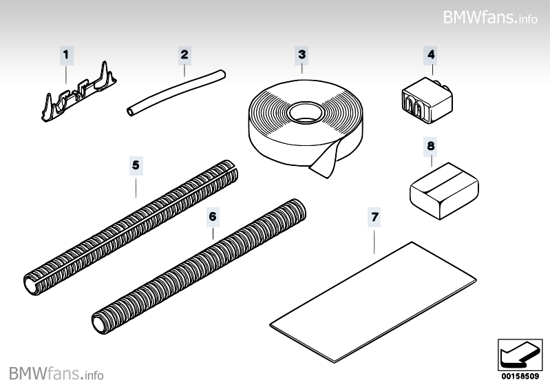

Hab das hier entdeckt:
Link
Hat jemand Erfahrung mit Gewebeband, Polyester-Vlies-Wickelband, Polyester-Velour-Wickelband und Schutzstreifen mit Klettverschluss von BMW?
Ich habe mir das Polyester-Vlies- und das Polyester-Velour-Wickelband beim :) bestellt. Das Polyester-Velour-Wickelband ist einfach nur geil :t
Ideal zum Schützen von nachträglich verlegten Kabel und als Klapperschutz ...
