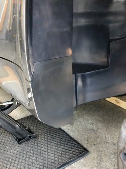

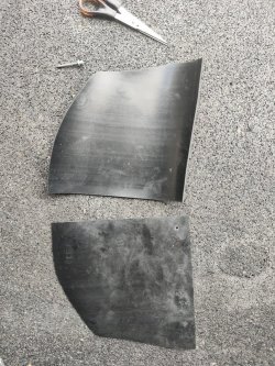

ich musste meinen rechten Schweller erneuern. Bei der Demontage ist mir eine Menge Erde entgegengekommen. Glücklicherweise gab es nicht viel zu entrosten, hab dann ordentlich Fett flüssig geschmolzen und verarbeitet sowie Fluid nach der Grundierung.
Nachdem ich alles wieder montiert habe, wurde aus Gummi der in den Bildern befindliche Gummi zugeschnitten und angebracht und die Schweller vor neuem Schmutzeintrag zu schützen. Idee ist noch ein Blech, Kunstoff oder Draht anzubringen, damit der Gummi außen ganz anliegt - ggf. hat jemand dafür eine bessere Idee.
Was meint ihr dazu?

Wenn es vollständig anliegt kommt aber trotzdem Sand dazwischen und wird reiben, denke das ist dann auch nicht optimal.
Ne bessere Idee habe ich aber auch noch nicht.

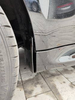

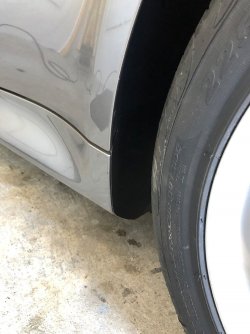

So sieht meine Lösung aus, die ich damals im Zuge der Reinigung hinter den Schalen gebastelt hatte. Eine dünne biegsame ABS Platte anhand einer Kartonschablone zugeschitten und mit 3m doppelseitigen Klebeband am Kunststoff der Radhausschale verklebt.
Das Band läuft die komplette Aussenkontur der Platte entlang, so kommt auch nicht wirklich was dazwischen. Die Schutzplatten waren jetzt ca. 4 Jahre drauf (ca. 10tkm) und ich hab sie beim Tausch meiner Radhausschalen neulich regelrecht runterreißen müssen,
das Klebeband hält bombenfest. Hinter den Radhausschalen war nach der Zeit nahezu kein Dreck. Ob die Platte unten an der Kante der Schweller bissle mit Sand dazwischen reibt ist mir immer noch lieber, als dass die Steine dagegen donnern. Zudem hatte ich die Vorderkante damals nochmal rüberlackiert zum extra Schutz, und auch da war jetzt alles noch wie vor 4 Jahren.
