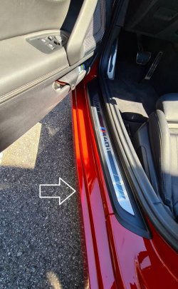

😄 ich werde mal versuchen Bilder zu machen, allerdings vermute ich dass man darauf nicht viel erkennen kann bei einer transparenten, glänzenden Folie auf dem Lack... Wird nachgeliefert!
