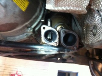

Hi,
Ich fahre auch den 2.8er und hab die Drehzahlschwankungen endlich in den Griff bekommen.
Ich habe nach und nach erst die Zündkerzen erneuert, ne neue Zündspule zum durchtesten eingebaut (weil bei zu geringer Drehzahl eine Zylinderbank ausgefallen ist und ich nur noch auf 3 Pötten fahren konnte), die oberen zwei Lambdasonden (Regelsonden) getauscht und ich war auch schon kurz davor ihn für teures Geld beim Vertragshändler durchchecken zu lassen.
Dann hab ich mich an den Ausbau der unteren zwei Lambda´s gemacht (gehen sehr schwer zu wechseln). Es ist schief gegangen, was nur hätte schiefgehen können :D Schraube abgerissen, Lambdagewinde nachschneiden usw., bei BMW hätte das wahrscheinlich locker nen tausender verschlungen^^
Naja das Ende von Lied ist: Neue Diagnosesonden eingebaut und ab der zweiten fahrt ging die Motorkontrollleuchte von alleine aus und egal wie Kalt es draußen ist, die Drehzahl bleibt im stand konstant und ich hab keine Probleme mehr :)
