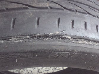

bin mit dem Reifen letzte Woche knapp 2900 km von Südportugal nach Deutschland gefahren. Auf dem letzten Teil der Strecke mit Geschwindigkeiten von z.T. 200 km/h.
Es ist die Innenseite des Vorderreifens eines Opel Zafiras. Von außen war nichts zu erkennen. Die Schaden hat die etwa Länge des halben Reifenumfanges. Der Reifen hat eine Laufleistung von etwas mehr als 22.000 km. Der andere Vorderreifen sah auch nicht viel besser aus.
Der :) meinte die Ursache war vermutlich ein respektabler Bordsteinrempler, der dazu geführt hat, daß sich die Spur verstellt hat. Da ich den Wagen nicht als einziger gefahren habe, kann ich dazu nichts sagen. Es waren aber keine Beschädigungen an Reifenflanke oder Felge erkennbar.
Viel Spaß beim gruseln
