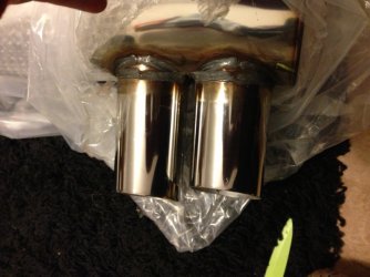

Ich bin etwas irretiert hoffe ihr koennt mir weiterhelfen.
Sehen bei euren bastuck endschalldaempfer die nähte auch so aus ????
Hab eigentlich ein bisschen mehr erwartet also schöner.
Da hatte wohl jemand Montags keine Lust auf Arbeit. Würd ich zurückgeben und einwandfreien Ersatz verlangen.
Reklamieren!!!!
Ich habe schon 4-5 Anlagen verbaut, keine sah so aus!!
Sieht bei mir ähnlich aus...
Wenn's unter dem Auto ist wird man es aber nicht sehen und die Funktion dürfte es nicht beeinflussen.
Made in Germany hätte ich mir allerdings auch etwas "schöner" vorgestellt...
Gruß Stephan
sieht schon arg verwurschtelt aus! Ich schweiße selber Edelstahl und weiß das es so nicht aussehen muss.
Schick die zurück und die nächste wird bestimmt besser aussehen. Die angelaufenen Stellen und Schweißnähte, würde ich dir empfehlen, mit einer Drahtbürste (aus edelstahl) und dann mit Edelstahlbeize zu behandeln. Dann sind deine Schweißnähte vor Korrosion geschützt! + Sieht um Welten besser aus.
Auspuff liegt beim haendler bei dem ich das bestellt habe. Warte jetzt mal ab was er macht bzw was bastuck sagt.
oha, also meine sah damals nicht so aus......
Sieht ja echt aus aus wenn man da nen Blinden mit 2 Linken Händen dran gelassen hat
