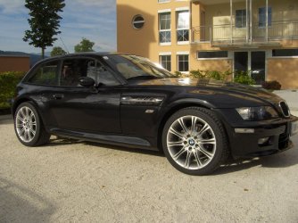

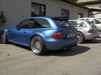

Meine Erfahrungen:
2.8 QP:
Dunlop SP Sport 8080 auf 17" Mischbereifung (H 245/40/17 V225/45/17) , hinten Spurverbreiterung 25mm links&rechts: liefen jeder Spurrille nach, Kurvengeschwindigkeiten OK. Muss dazu aber sagen, die Reifen waren bereits drauf als ich das Auto gekauft hatte und waren nicht mehr neuwertig
Umstieg auf 18" Mischbereifung (V225 / H 255) mit Michelin Pilot Sport, mit Spurverbreiterung w.o.: Perfekter Geradeauslauf, Kurvenhalt traumhaft --> sowohl die Dimension als das Reifenfabrikat haben mich voll überzeugt !
Der Fahrkomfort hat sich nur geringfügig verschlechtert, das Gefühl fürs Auto aber dramatisch verbessert.:t
MQP: YOKOHAMA AVS Sport: V225/40/18 auf 9J mit 10mm Distanzscheiben; H265/35/18 auf 11J mit 15mm Distanzscheiben: Pickt traumhaft, kein Nachlaufen von Spurrillen, kann ich nur empfehlen....:t
Sind aber keine rennstreckengetesteten Rundenzeiten, sonder rein subjektive Fahreindrücke.....auch jenseits der in Österreich erlaubten 130 km/h....;)
