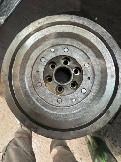

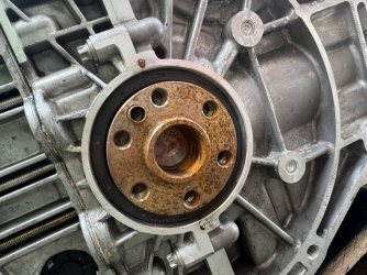

Nachdem dieser nun zu 90 % montiert wurde (Turbos und diverse Anbauteile neu) ist aufgefallen, dass das Schwungrad meines BMWs (6 Loch) nicht auf die Flansch der Kurbelwelle passt :( da diese 8 Löcher hat.
Soweit ich das nachvollziehen kann wurde dies ab 02.2009 geändert, heisst der neue Motor muss dann ja vorher gefertigt worden sein.

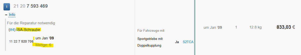

Nun wollte ich über ein Hubauer ein vermeintlich passendes Schwungrad bestellen: N54 Zweimassenschwungrad für DCT Getriebe 21207593469, allerdings wurde mir nun mitgeteilt, dass dieses bei BMW nicht mehr bestellbar sei.
Hat jemand zufällig eine Idee oder Plan was ich machen kann? Das Schwungrad muss ja definitiv 8 Löcher haben und mit dem DKG des Z4 matchen..

Du wirst nichts passendes auf dem Markt finden. Der Z4 hatte immer das 6-Loch Design. Das DKG gabs für den N54 nur für den E89 und den 335is ab 2009. Daher gibts kein passendes DKG Schwungrad mit 8 Loch. Das Schwungrad vom M3 E90 schaut völlig anders aus und wird nicht passen. Beim E82 gabs das mit dem N55, aber der hat logischer Weise das neue 6-Loch Design. Das von Dir angefragte ZMS (7593469) hat laut ETK 6 Schrauben, passt also sowieso nicht.
Beim Handschalter gäbe es Lösungen, beim DKG müsstest Du Dir evtl. eine Einzelanfertigung machen lassen (Einmassen-Tuning-Schwungrad).

Bei dieser Teilenummer kommt, dass 6 Schrauben zum Fixieren benötigt werden, nicht 8. Hast Du mal ein Foto gesehen? Ich kann mir nicht vorstellen, dass nur für den E92 335is DCT eine Schwungrad Sonderlocke für 3 Monate gemacht wurde im Vergleich zu allen anderen DCT Schwungrädern.
