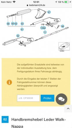

Hatte jemand schon Probleme mit dem Seilzug von der Handbremse? Tüv wurde verweigert weil die Beifahrerseite null Bremswirkung hatte. Der Prüfer meinte es sieht so aus wie wenn der Seilzug klemmt oder festgerostet ist?
Ist der Wechsel vom Seilzug aufwendig? Ist die Nr 11
