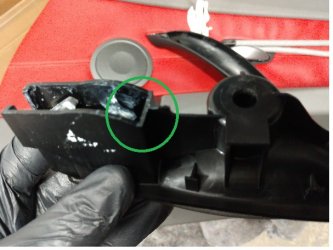

Anbei noch ein Bild von der Griffschale.
Hier hakt ihr den Bowdenzug bei Abnahme der Verkleidung aus und später wieder ein.
Die Haltenase kann dabei brechen, wenn gebrochen, längt sich der Zug um 1-2cm, das reicht dann nicht
mehr aus um die Kraft zu übertragen.
Im grünen Kreis sollte die Haltenase sitzen, hier ist sie abgebrochen
