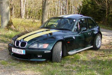

AW: Seitenauspuff wie beim AC Cobra ?
:w
