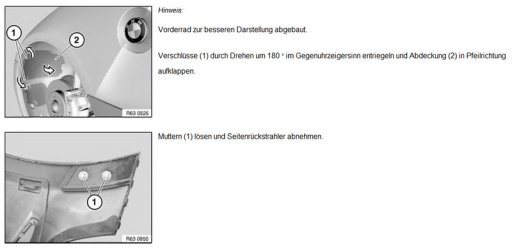

ich wollte vorhin die Seitenrückstrahler am vorderen Radkasten (Glaube, die gibt's nur beim FL, oder?) ausbauen und folieren, um mal zu sehen, wie das aussieht.
Angeblich geht das auch sehr leicht (siehe 1. Bild): Einfach im Radkasten die Abdeckung entfernen und 2 Muttern lösen...fertig!

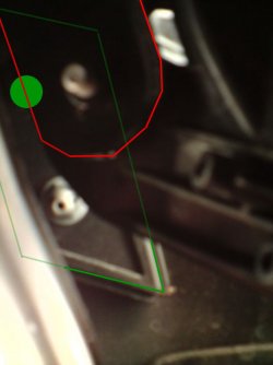

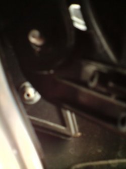

Is aber nicht! Denn die obere Mutter ist durch irgendwas verdeckt... (siehe unscharfe Handy-Bilder)
Hat die Rückstrahler vielleicht schon einmal jemand ausgebaut und kann mir sagen, was da im Weg ist und wie ich es demontieren kann?

Hi,
ist gar nicht so extrem aufwendig - Unten zwei Schrauben lösen (8er Nuss &: ) die vier Spreiznieten entfernen und ausklipsen.
Sollte in ca. 10 Min je Seite erledigt sein.
Sonst könntest du ja auch noch versuche, ob du eine Nuss auf die Mutter bekommst - vielleicht geht das auch "blind".
