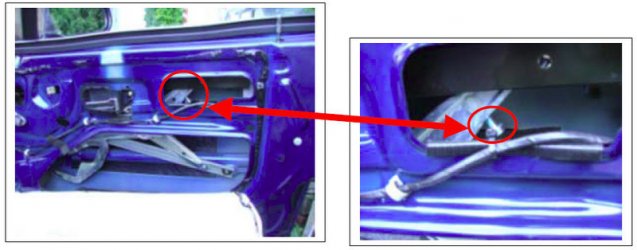

ja, das kenne ich, bei meinem QP sieht es nahezu identisch aus wie bei Dir. Auch ich habe außer Windgeräuschen auf der Beifahrerseite keinerlei Probleme.
Man kann die obere Begrenzung der Fensterheber mittels einer Schraube direkt an der Scherenmechanik einstellen. Dazu gibt es im Z3 Nachbarforum eine gute Anleitung, auf die ich im Folgenden verlinke:
http://www.z3-roadster-forum.de/phpBB2/ftopic538.html
Zur Illustrierung anbei noch ein Bild aus der Anleitung, das genau die entsprechende Schraube zeigt.
Ich hoffe, ich konnte weiterhelfen.
Viele Grüße!

AW: Seitenscheibe schließt nicht vollständig
Super! Vielen Dank!
Werde am Wochenende machen.
Was mich echt wundert: der Freundliche sollte ja diese Möglichkeit kennen... Was sollte das mit Dichtungsaustausch...

Ich sehe da auch keinen Zusammenhang, Du hast ja schon geschrieben, dass die Dichtung gut aussieht und somit nicht das Fenster hindern kann, zu schließen.
Dir viel Erfolg beim Schrauben :t Berichte doch mal ob es geklappt hat. Ich hab mich noch nicht rangewagt, da ja auch die Türfolie aufgemacht werden muss und ob ich die wieder ordentlich dicht bringe... ;)
Na ja, ich denke, dass man sie mit gutem Scotch-Band bestimmt wieder dicht genug kriegt. Baue aber erstmal die T[rverkleidung ab und sehe mir das Ganze aus der Nähe an :)
