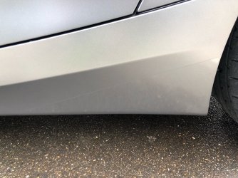

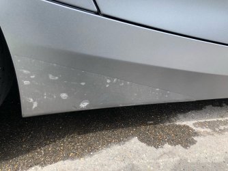

Ich war heute das erste Mal in der Waschanlage. Jetzt ist auf der einen Seite Wasser unter die Folie am Schweller vor der Hinterachse, und die Folie hat sich gelöst...diese ist sehr hochwertig und relativ dick! Habt ihr die auch dran??? Ist das dauerhafter Schutz für den Schweller oder Transportschutz der vergessen wurde bei Auslieferung zu entfernen?
Mal zwei Bilder von der linken Seite, wo alles okay ist und von der rechten, wo jetzt Wasser drunter ist....!
...ja, die hatte ich auch dran - Betonung auf Vergangenheitsform :whistle:
2-3x in die Reinigung mit Hochdruckreiniger und diese kleinen Foliensäcken waren Geschichte.
Ein guter Folierer kann das deutlich besser mit den Schutzfolien, als Magna vom Werk aus. Sinnvoll wären diese Schutzecken aber schon.
Hatte ich genau so. Mein Freundlicher hat die dann durch einen Folierer erneuern lassen. Seitdem sitzt die bombenfest und kein Wasser etc drunter. Alles auf Gewährleistung.
Diese Folie kannst Du entfernen....ich habe mir die Schweller (inkl. der Einstiege) komplett und vernünftig folieren lassen.
Das macht mehr Sinn als diese Dinger und hält auch der Waschanlage stand!
Danke für all eure Antworten....hab die Folie auf der Beifahrerseite jetzt entfernt! Habe nochmal mit einem Kunststoffrakel versucht - hat aber nicht wirklich was gebracht.
Nächsten Donnerstag geht der Zetti eh in die Werkstatt wegen der dubiosen Fehlermeldung bei Zündung an (Krafstoffsystem - Weiterfahrt möglich), da sollen die sich auch gleich um die Folie kümmern!

Hatte ich auch schon mal, wurden dann auf Garantie von BMW neue dran gemacht, seit dem ist ruhe.
So - bekomme am Donnerstag komplikationslos einen neuen Satz Folie angebracht! Super Service von meinem Freundlichen! :) :-) :11sweethe
