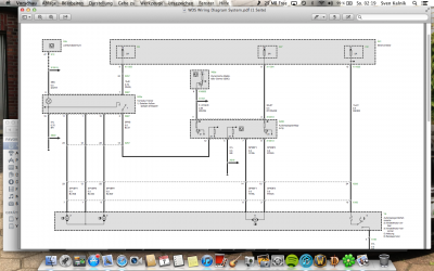

Joa ich denke mal so groß werden die Abweichungen nicht müsste man mal in einem Langzeittest probieren. Mal davon abgesehen wird eine Regelung ja nicht möglich sein da kein Positions- oder Drehzahlgeber vorhanden ist. Wie gesagt ich werde mich mal um die nötigen Daten kümmern. Weiß zufällig wer ob die Motoren einfach nur das 12 Volt Signal bekommen?
Also kannste an A23a (das Modul in der Fahrertür) messen ob da die 12V raus gehen da die direkt zum Spiegel zu gehen scheinen,
was mich ein wenig verwirrt ist dass das DSC da mit drin steckt?!?
