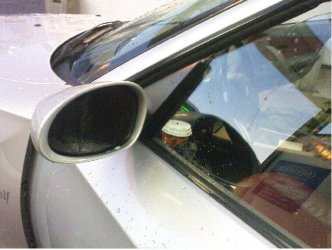

Habt ihr es entdeckt ??? Es war weder die Waschanlage, noch der Hochdruckreiniger.
MIt einem Schwamm habe ich den Zetti gereinigt, beim berühren des Spiegels fiel er einfach raus... Das hat mich echt verwirrt! :j
Ich fuhr 6 Jahre ein Fahrzeug italienischer Produktion, so etwas ist mir damit nicht passiert... -> egal ich mag ihn trotzdem :t
Glücklicherweise ist der Spiegel beim Fall nicht zu Bruch gegangen, also 2 Komponentenkleber gekauft und fest isser wieder !

Also ohne den eigentlichen Spiegel sieht es so aus, als wenn dahinter nur eine Plastikplatte steckt, wohinter wiederum die Spiegeljustier- Mechanik steck.
Letzten Endes ist die Plastikplatte die Trägerplatte für den Spiegel.
Habe heute die Klebstoffreste auf der Platte entfernt und "Repair Extreme"- Kleber (cooler Name:d) aufgetragen(gibts im Baumarkt). Hat gut geklappt und hält bombig.
Vermute meinen Beifahrerspiegel triffts auch bald, er wackelt stark, vermutlich werde ich ihn morgen von Hand lösen und neu einkleben.
