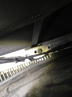

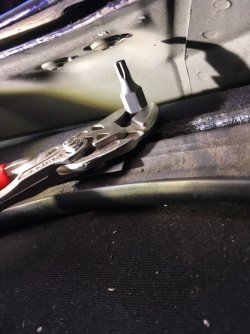

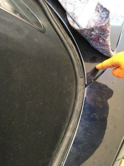

Anbei mal ein paar Bilder. Die Sechskantschrauben am Verdeckrahmen müssen von innen gelöst werden. Dann das Verdeck leicht öffnen, sodass sich die Gummidichtung vom Verdeck rausziehen lässt. Hinter der Gummidichtung befindet sich die mysteriöse Schraube (30er Torx). Ich habe sie mit einem 3/8" Zoll Bit und Zange gelöst und anschließend mit dem Bit und einem Ringratschenschlüssel herausgedreht. Es ist dort echt eng, geht aber mit dem richtigen Werkzeug ganz vernünftig. Eine 1/4" Zoll Ratsche passt nicht in den Spalt.

Der Tipp von finner ist schon gut, aber ich bekomme die Dichtung nicht ab. Zumindest nicht ohne Gewalt... ist die Dichtung geklebt?
