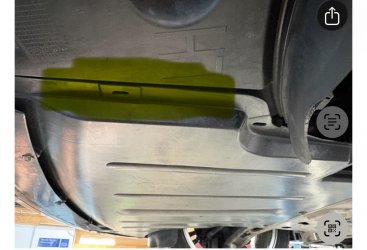

beim Montieren des vorderen Unterbodenschutzes bei meinem e85 habe ich festgestellt, dass die seitlichen Halterungen abgebrochen sind und der Schutz dort nicht mehr befestigt werden kann. Mein BMW-Händler konnte mir leider keine Teilenummer nennen.
Habt ihr zufällig ein Teilenummer für mich - im Internet habe ich nichts gefunden.

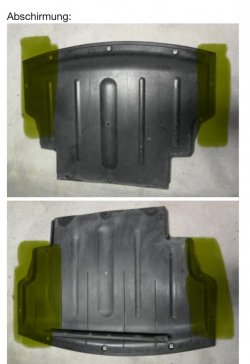

Was genau suchst Du? Die Unterbodenverkleidung in den ersten beiden Bildern? Die heißt "Abschirmung Motorraum".... TN 51717012723.
Die Unterbodenverkleidung habe ich - die ich aber an den markierten Stellen nicht montieren konnte (siehe vorherige Bilder). Es gibt wohl eine seitliche, separate Haltung für die Befestigung des Unterbodens (siehe Bild), die wiederum an der Karosserie angeschraubt wird- das gibt es auch für andere BMW Modelle, wie ich rausgefunden habe. Ich dachte am Anfang, der Bodenschutz wird an der unteren Radschale befestigt - Irrtum 🤪
