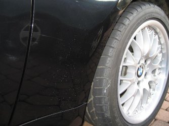

Hi!
Ich habe gerade ein paar seltsame Lackschäden am hinteren linken Kotflügel vor dem Rad gefunden. Es sind hunderte kleine Pünktchen an denen der Lack fehlt. Mir ist völlig schleierhaft, wie so etwas passieren kann, insbesondere begrenzt auf eine relativ kleine Fläche. Hat jemand eine Ahnung?
Wie kann man so etwas reparieren und was kostet das?
Siehe angehängte Fotos.

Das ist Steinschlag, genau wie auf der Motorhaube. Tritt vor allem bei Z3 mit breitem Heck auf und wird durch von den Vorderrädern aufgewirbelten Dreck/Steine/etc. verursacht.

Eben. Ich mache sowas nicht, deshalb wundert mich es ja. Allerdings hat das Ding ja keinen Frontantrieb, also selbst beim starken Beschleunigen auf losem Untergrund sollte es sowas nicht geben.
Bei so vielen Steinschlägen hätte es ja richtig prasseln müssen und ich habe nichts dergleichen gehört beim fahren.

um solch Steinschläge zu bekommen, muss man sich nicht besonders anstrengen. Es reicht die Karosserieform "hinten breiter wie vorne". Mein anderen Roadster hat eine ebensolche Form wie der Z3 - allerdings noch etwas extremer. An diesem Fahrzeug ist genau diese Stelle mit Alublech verkleidet. Schon beim normalen Fahren hört man sehr gut, wie gelegentlich Steine auf dem Alu einschlagen. Wenn man jetzt noch etwas zügiger Kurven fährt, dann ist's wie wenn's hagelt.
Es lässt sich also ohne weitere Schutzmassnahmen nicht vermeiden, dass dort die Steinschläge entstehen. Mögliche Schutzmassnahmen wurden ja schon geschrieben.

Der Vorbesitzer meines Z hat dort und hinter den Radkästen dicke Transparente Folie anbringen lassen, dass ist total unauffällig und effektiv, nur so als kleiner Tipp.

bei silbernen ZZZ musst Du schon genau hinsehen! Ich habe an den besagten Stellen auch ein paar Steinschläge. Damit es nicht mehr werden, war ich bei der Firma "Trim Line" in Solingen und hab mir die Stellen mit 3M Folie bekleben lassen. Folie wurde sauber zugeschnitten und sauber verarbeitet. Fällt kaum auf. Für 50€ find ich das ok.

Könnte auch ein Problem der Reifen sein. Je nach Profil (z.B. Goodyear Eagle F1) hat man mehr Wasser neben als unter dem Fahrzeug. Damit könnte kleine Gegenstände entsprechend dem Fahrzeug entlang wirbeln.
Hatte bei meinem Roadster am Anfang nichts, nach dem Reifenwechsel ja!

Nein, das hat nicht viel mit Profiel zu tun.Ich habe vor ca 4 Wochen meinen ZZZ in Schwarz II mit Swizöl behandelt,also auch jede einzelne Macke am Auto gesehen.Aber an dieser Stelle gab es bisher keinen Steinschlag. Kurze Zeit später haben diese Deppen vom Straßenbauamt die Straße mit Teer verschmiert, und zentnerweise Splitt drauf gehauen. Leider muss ich da zwei mal am Tag durch. Als ich den zzz Samstags gewaschen habe, dachte ich, mich tritt ein Pferd. Steinschlag ohne Ende, da wo sonst noch keiner war .Es ist zum kotzen, erstens bringen diese Maßnahmen gar nichts, und zweitens leidet der Lack und keiner zahlts.Wahrscheinlich musste wieder zum Jahresende das Budge aufgebraucht werden.
