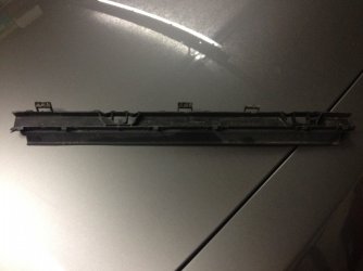

seltsames Kühlerteil "Abdichtung unten"

Hallo zusammen,
meine :K hatte heute den Zetti und hat mich angerufen, dass es heftige Schleifgeräusche gibt. Bin hin und habe gesehen, dass ein längliches Kunststoff-Teil unter dem Motorraum auf der Strasse schleift.

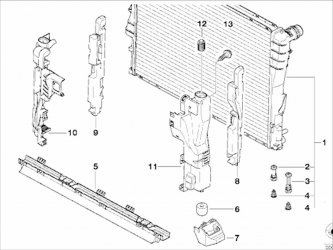

habe bei RealOEM gesehen, dass es ein Teil des Kühlers ist, müsste Teil Nr. 5 sein.

Frage: kann mir jemand sagen, ob das ein kosmetisches Abdichtteil ist (was jetzt nicht dringend gebraucht wird) oder ob ich beschleunigt das Teil wieder einsetzen soll.
Hat da jemand Erfahrung?

Hab bei meinem Fahrzeug das gleiche Teil vor ca. 3 Jahren unter dem Fahrzeug rausgefischt. Seinerzeit habe ich das Teil zur Seite gelegt und bisher nie wieder verbaut... Falls dir das weiter hilft...
Hier im Forum gab es auch bereits einen Thread zu, aus dem ich überhaupt erfahren habe, woher das Teil kommt. Kannst ja evtl. noch nach diesem Thread schauen...

OK, das ist schon mal beruhigend. Bei mir wird das Teil wohl auch dieses Schicksal ereilen...

Das Teil wird nicht essentiell für den Betrieb sein, aber eine Schutzfunktion gegen Steinschlag etc. erfüllen. Ich würde es deshalb wieder montieren (lassen).
Dort wo das Teil sitzt kommt weder ein Stein hin noch ist da irgendetwas Schützenswertes dahinter.
Das Teil lenkt den Kühlluftstrom nach oben, bzw. vermeidet, dass die Luft unter dem Kühler drunter durch zieht.
Ich hab das vor einigen Jahren schon quer unterm Kühler klemmen gehabt, dann befestigt - taugte aber nix und das Ding danach weggeschmissen.

Vielen Dank für die Aufklärung. Dennoch ist das, was Du als Funktion beschreibst, ja auch nicht unwichtig ;)
Wenn es sinnlos wäre, hätte BMW an dieser Stelle selbst ein solch billiges Teil nicht vorgesehen :M
Ich würde es deshalb wieder montieren (lassen), das kann dann ja wohl auch kein großer Akt sein.
Ich sehe das als vollkommen überflüssig an. Ist bei mir auch weg, und egal wie ich fahre (oder stehe), egal welche Temperatur, meine Temperaturanzeige bleibt immer schön im selben Bereich.

Ja, so sehe ich das auch ...
... wenn ich in heißen Regionen innerorts im Stop-and-Go-Verkehr fahren müsste.
Hier in Deutschland sehe ich bei unserem Klima absolut kein Problem.
