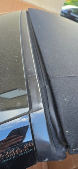

Seltsames Phänomen
Ich hoffe doch sehr dass dieses Phänomen ein Einzelfall ist....
Bis jetzt läuft alles bestens.

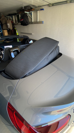

@yvesbee ....ich bin der Meinung, das geht über einen "Hebel" im Kofferraum?
Aber evtl. kann @RobbiZ4 etwas dazu sagen? Er ist zwar der Spezialist für das Verdeck des E89....aber evtl. kennt er sich mittlerweile ja auch etwas mit dem G29-Verdeck aus...!?
@yvesbee Er ist zwar der Spezialist für das Verdeck des E89....
Das sehe ich etwas anders. :D
Die Prozedur steht im gedruckten Handbuch wie auch im hier verlinkten PDF.
Z.B. von einem Iser namens @torlok verlinkt:
S.114
Offensichtlich gibt es über die Jahre verschiedene Fassungen mit unterschiedlichen Seitenzahlen.
