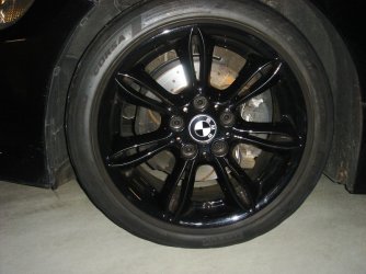

Kannst du mir mal ein Bilder der Felgen schicken?
So wie das in deiner Signatur aussieht, sind die nachträglich schwarz lackiert??

Die Felgen sind nicht lackiert sondern pulverbeschichtet! Kann ich nur empfehlen! Sind dadurch VIEL unempfindlicher auf Bordstein od. Curbskratzer!
wo hast du das machen lassen und was kostet das so Ungefähr? (gerne auch per PN)
