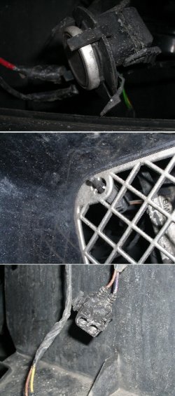

Kann mir einer von euch sagen, für was die beiden Sensoren (siehe Pic) an meinem Z3 QP 3.0 sind?
Das oberste Foto zeigt einen (komischerweise freiliegenden) Sensor direkt hinter dem Nebelscheinwerfer der Beifahrerseite.
Das mittlere Foto zeigt einen Sensor im Bereich des mittleren Gitters der Frontschürze links-oben.
Und das untere Foto zeigt einen Stecker ohne Sensor direkt hinter dem Nebelscheinwerfer der Fahrerseite. Dabei frag ich mich, was da bei mir fehlt...?

also der Erste ist der Temperaturfühler für die beheizten Waschdüsen. Der Zweite ist der Aussentemperaturfühler und bei dem Dritten würde ich fast sagen der gehört zurück auf die Hupe
