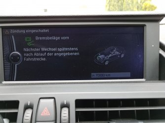

Hi,
Passen diese Bilder zusammen?

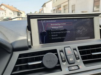

Bin heute ins Auto und wurde beim Starten mit der Meldung auf dem 1. Bild empfangen. Diese blieb auch die ganze Fahrt über aktiv. Habe mich dann einmal durchs Service-Menü gewühlt und gesehen, dass eigentlich noch ungefähr 4000 Kilometer bis zum nächsten Wechsel gefahren werden können. Vor kurzem stand da sogar noch 16000 Kilometer bis zum nächsten Wechsel.
Sagt einem der Zetti immer so früh schon Bescheid?
Ja, das dürfte so in Ordnung sein. Die Angaben im iDrive sind nur Schätzungen bzw. einfache Berechnungen, die teilweise ziemlich stark abweichen können. Wenn der Verschleißsensor anspricht, wird der Wert wohl auf ca. 4000 km Rest-Reichweite gesetzt.
Bei mir war der Sensor defekt, wenn die Bremsen also noch gut aussehen würde ich mir den mal vorknöpfen

Ja, war bei mir genau so mit den 2 Symbolen. Aber ich war schon über dem Limit.

Mich wundert es halt, dass die Anzeige in kürzester Zeit von 16000 km Restweite auf 4000 km springt. Und dann ebenfalls nach kurzer Zeit direkt der Hinweis zum Ersetzen der Bremsbeläge erscheint. Sind diese Sensoren so ungenau oder gibt es da einen anderen Grund? Als ich den Z4 vor 2 Jahren gekauft hatte, stand der Wert für die hinteren Beläge auf 60000 km, jetzt nach 2 Jahren und in der Zwischenzeit ca. 12000 gefahrenen Kilometern steht da 70000 km. :confused:

Das Foto unten habe ich gerade eben gemacht. Momentaner Kilometerstand: ca. 107700. Laut Service-Heft wurden die Beläge (und Bremsscheiben laut Rechnung) vorne das letzte Mal am 07.07.2016 bei einem Kilometerstand von 90097 km ersetzt. Das heißt, nach ca. 17000 gefahrenen Kilometern steht die Anzeige noch auf 70000. Und wie ich schon geschrieben hatte, stand die Anzeige bei Übernahme des Fahrzeugs vor ca. 2 Jahren und einem damaligen Kilometerstand von 96000 km auf "nur" 60000 km.
