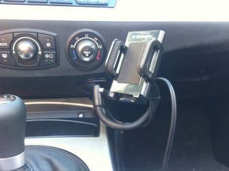

ja, so ähnlich... ich hab diesen Halter:
Soweit ich noch weiß, hat der den Saugnapf entfernt, dafür eine Schraube angebracht, ein Loch in die Serviceklapper gebohrt und von der anderen Seite den Halter dann mit einer Mutter und einer Unterlagscheibe befestigt.
ich hab das eig auch so gemacht. nur ich hab den saugnapf dran gelassen. wegen evtl. klappern... allerdings ist es sehr wahrscheinlich das wenn du das navi (oder handy) in der halterung hast, das es die klappe rauszieht. ich hab dann hinten so eine mutter mit einer öse draufgeschraubt, und die mit kabelbinder innen an einer strebe fest gemacht.
am besten gehst du mit etwas flachem in den spalt von der klappe und hebelst diese raus. ist an der vorderseite geklippst, und hinten eingehakt. ich hab ne plastikspachtel für solche sachen. die andere möglich keit wäre, das radio ausbaun und von innen reinfassen, und die klappe rausdrücken.

Oben auf meinem Bild kannst du sie sehn. Da wo der schwanenhals dran befestigt ist. Spax oder ähnlich war für mich ausgeschlossen. Da man es gesehn hätte.
Hinter dem Radio sind genug streben wo man mit kabelbindern was festmachen kann. Einfach auf die schrauben me "ösenmutter" drauf, und schon kann man es iwo festzurren. Und nix springt raus. Dazu is es unsichtbar und hält bestens!

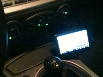

So, fertisch...
War ja total easy die Klappe rauszuheben :-)
Hab den Navihalter dann einfach mit zwei Schrauben befestigt, passt.

mensch, Gerd - wo sind die Fotos? :)
hier mal zwei Schnappschüsse mit dem Handy...
Vielleicht werd ich die Position noch ein kleines bisschen überarbeiten...
Diese Lösung gefällt mir persönlich aber jetzt schon besser als die mit dem Navi im Lüftungsgitter und die Brodit Halter...

das wäre mir fürn navi viel zu tief :11smartz:
grad in einer fremden stadt, enge gasse .....
aber sonnenbrille, mp3player, handy usw. das würde schon gehen
hmm, ich glaub mir wär das auch zu tief.. Dann doch lieber den Saugnapf in die linke untere Ecke der Frontscheibe.. Das sind die Momente, wo ich mein Business Navi zu schätzen weiß. Den Bildschirm bruacht kein Mensch, aber klare saubere Ansagen über die Lautsprecher und die Meterangabe im Cockpit reichen völlig aus :)
