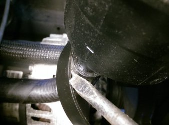

Zu 99,98% ist es der Flansch vom Servoölbehälter. Das Öl drückt sich zwischen dem Flansch und der Ansaugleitung hindurch, läuft an der Leitung herunter und tropft am Ende, an der Servopumpe, auf den Boden. Ist eine Krankheit bei allen e36 Modellen. Geht mir mittlerweile richtig auf den Keks. Abhilfe verschafft eine neue Leitung und neue Schellen. In diesem Zuge am besten gleich das komplette Öl wechseln.
Hier noch ein Bild vom M54:

Nimm einfach anstatt der BMW Schelle eine Schraubschelle aus dem Baumarkt und mach die schön eng zu. Dann brauchst du den Schlauch nicht tauschen und es ist dauerhaft dicht.
