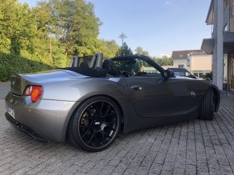

Diese Woche stand der Umbau der Hinterachse auf den Plan.

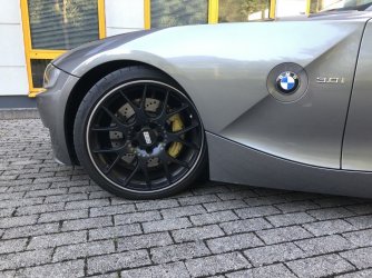

Sämtliche Lager der Hinterachse wurden soweit erhältlich, durch Powerflex Black Series ersetzt. Zwei Lager, obere am Längslenker, gibt es nicht von Powerflex und wurde daher von BMW bezogen.
Zudem zog ein neues gebrauchtes Differential aus einem si Roadster in meinen i ein.
Die farblich passenden Bremssättel inkl. frische Beläge, Scheiben und Stahlflexleitungen wurden auch direkt eingebaut.
Was hier schnell in 3 Zeilen geschrieben ist, war eine mehrtägige Arbeit.
Neben dem Aus- und Einbau der Hinterachse, war das Auspressen der alten Lager eine sehr zeitaufwändige und auch schwierige Arbeit.
Leider sind uns die Stehbolzen am Krümmer beim Versuch die Muttern zu lösen abgerissen. Das Ausbohren der Stehbolzen war ebenfalls eine sehr zeitaufwändige und durch den hohen Verschleiß an Bohrern auch eine teure Aktion. Die Stehbolzen, insbesondere deren Ende, sind aus Teufelszeug gebaut, das war echt heftig.
Beim demontieren der Räder ist uns an einem Reifen ein Schaden aufgefallen. An der Innenseite ist ein Riss und auch schon das Stahlgeflecht zu sehen. Also musste ich spontan noch zwei neue Reifen organisieren. Es sind Pilot Sport 4S geworden, hoffe die vertragen sich mit den PSS an der Vorderachse. Aktuell fahre ich mit dem Winterradsatz, das ist mir mit dem Reifen zu gefährlich :-(
Nach dem Umbau war ich auch noch bei der Achsvermessung, mein lieber Nachbar ist aktuell verhindert, daher musste ich in einen Fachbetrieb fahren.
Der Monteur hat sich ein wenig gegen meine Vorschläge "gewehrt" wir konnten einen Kompromiss finden. Eigentlich wollte ich das Setup 1 von @Cheffe123 testen, Wie kommt man zu seinem sportlichen Fahrwerkssetup
Ich fahre nun:
Vorn
Nachlauf: links/rechts 5°28'/5°24'
Sturz: links/rechts -1°32'/-1°29'
Spur: links/rechts 0°07'
Hinten
Sturz: links/rechts -2°53'/-2°51'
Spur: links/rechts 0°11'/0°10'
Fahrachswinkel -0°01'
Fährt erstmal OK, wobei ich mit den Winterreifen natürlich bei den Temperaturen nicht richtig fahren kann. Die sind neu und ich will sie nicht direkt ruinieren.
Nächste Woche steht er hoffentlich wieder auf Sommerrädern dann schauen wir mal was das Fahrwerk nun kann.
Der Zetti fährt jedenfalls gut, auch die neue Lagerung in Powerflex fühlt sich gut an. Es klappert auch nicht mehr wie vorher, also alles gut. Mit dem neuen Differential fühlt sich der Zetti auch ein wenig spritziger an. Insgesamt also eine gelungene Aktion. Zudem das schöne Gefühl, dass alles neu ist und es hoffentlich so schnell keine Probleme damit gibt.

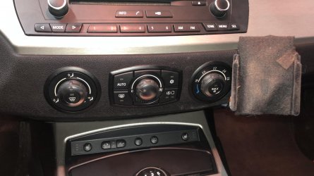

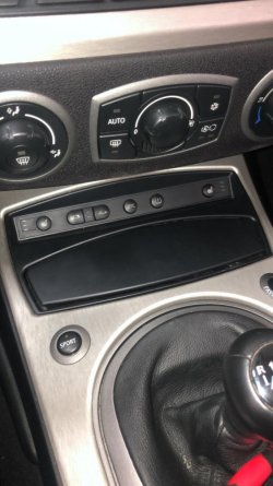

Neben den ganzen Projekten die hier schon beschrieben wurden, habe ich spontan noch das Projekt "Umbau auf Facelift-Innenraum" angefangen. Alle Lüftungsgitter, Radioblende, Fensterheber, Lautsprecherabdeckungen in der Tür sind bereits auf Facelift umgebaut. Türoffner ebenfalls auf dem si, meine es sind die aus dem Chromline-Paket. Passen sogar recht gut zu den VFL Türgriffleisten.

Muss noch mal an den Fensterheberschalter an der Beifahrerseite. Der fährt das Fenster in beiden Richtungen nur herunter und nicht hoch. Entweder ich versuche es mal mit anlernen, oder tausche einfach die Blende und baue meinen alten Schalter wieder ein...

Genau so ist es. Schalter auf der Fahrerseite, Dachautomatik alles OK. Nur der Schalter auf der Beifahrerseite meint er müsste das Fenster immer herunterfahren.

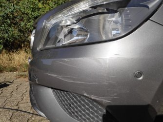

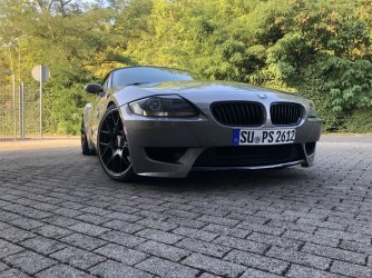

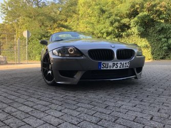

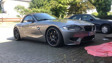

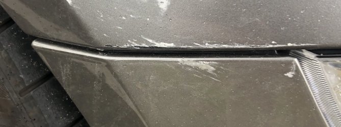

An der neuen M Front konnte ich mich keine 14 Tage erfreuen, ist schon letzte Woche auf einem Parkplatz in Köln passiert...
Anhang anzeigen 397249Anhang anzeigen 397250
Sonntag nach unserer Ausfahrt in die Eifel geht es dann wieder zum Lackierer.

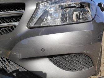

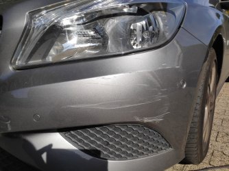

Hab gestern erst an der A-Klasse der Schwägerin genau solch einen Schaden mit genau dem selben Vorgang einigermaßen beipoliert.

Mittwoch war es was später, dunkel und es tröpfelte. Hatte zwar was an der Front bemerkt, dachte aber es sei nur eine Reflexion vom Wasser. Donnerstag beim Verlassen des Hauses sah das immer noch merkwürdig aus und dann habe ich die schöne Überraschung gesehen.
Habe dann Donnerstag etwas früher beim Kunden Feierabend gemacht und bin zur lokalen Polizeistation um die Fahrerflucht zu melden. Danach war ich natürlich auch beim meinem Gutachter zur Schadensaufnahme. Auf den Bildern nicht gut erkennbar, mir ist es auch so nicht direkt aufgefallen, der Scheinwerfer hat auch ganz leicht einen abbekommen.
Wir werden das an die Versicherung weitergeben, mal schauen was die Vollkasko dazu sagt. Vielleicht kann die Polizei auch etwas ermitteln, befürchte jedoch dass das eher nichts ergibt.
Immerhin bin ich nun gezwungen zum Lackierer zu fahren und kann dann direkt auch die Folie am Aero-Heckansatz gegen Lack ersetzen lassen.
Insgesamt dennoch blöd und unnötig. Rauspolieren ist bei mir leider nicht, gerade an dem Übergang zum Kotflügel. @bezerker hast du das bei der A-Klasse gut hinbekommen? Gehe ich ja fast von aus.

Ich drück die Daumen. A-Klasse hat auch gut was auffi Nase gekriegt. Richtig Material abgetragen. Soweit konnte ich mit meinen Mittelchen aushelfen...
