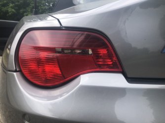

Es kam im Frühjahr 2020 die Idee auf das Heck ein wenig zu verändern.
Die Facelift Rücklichter mit den entsprechenden roten Folie zur Korrektur der Drakula-Zähne gefielen mir irgendwie doch sehr gut. Ist nicht legal, aber im Fall der Fälle schnell korrigiert und das KFZ wird hoffentlich nicht stillgelegt. Mit den im dazugehörigen Thread beschriebenen LED Leuchtmitteln aus England blinkt es auch hell und gelb.
Es gab nur ein Problem. Ich wollte zu diesem Zeitpunkt meinen Aero Ansatz behalten.
Der Aero Ansatz passt mit ein wenig Arbeit auch an das FL Heck, zwar nicht 100% aber es gibt gut angepasste Umbauten.
Es gab aber auch die Idee mein VFL Heck an die FL Scheinwerfer anzupassen.
Also haben @catdream und ich uns an die Arbeit gemacht. Es war eigentlich eine schnelle Aktion. Ebenfalls wie Aero Ansatz an FL Heck nicht zu 100% perfekt. Wir hätten aber noch ein wenig optimieren können. Dann wäre aber auch ein Besuch beim Lackierer notwendig gewesen. Daher haben wir es bei 99% belassen ;)

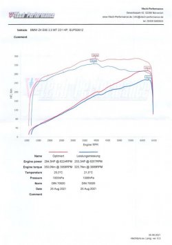

Gestern war dann der vor einigen Wochen vereinbarte Termin bei Vtech-Performance in Nörvenich. www.vtech-performance.de
Der Inhaber Martin kümmert sich unter anderm um die Leistungsprüfungen, er misst auch für den DMSB und vertreibt vtech Leistungsprüfstände. Das klang für mich schon mal seriös und gut. Er selbst ist kein "Programmierer", hat jedoch zwei "Programmierer" mit denen er zusammenarbeitet.
Zunächst sind wir mit einer Eingangsmessung mit loggen der Abgaswerte (Lambda) gestartet. Die Lambda Werte waren in Ordnung, das war schon eine sehr gute Nachricht. Sehr schlecht jedoch die Leistung 253,3Ps und 325,7NM. Sehr ernüchternd.
Nun wurde das Motorsteuergerät ausgelesen und sämtliche Daten gingen zum Programmierer.
Es war zunächst abwarten angesagt, Martin konnte jedoch schon etwas zu meinem Fehlercode herausfinden. Im Drehzahlbereich ca. 2500 bis 3000 RPM lief der Motor teilweise etwas zu Mager. Diese Fehler werden erfasst und aufgezählt, irgendwann geht dann die Motorkontrolleuchte an. Deckte sich auch mit meiner Vermutung und den Analysen die ich mit Telekom CarConnect, Carly und Co. gemacht hatte. So gesehen war auch das erstmal erklärt und für mich OK.
Nach langer Zeit meldete sich dann der Programmierer, er hatte die erste Version fertig und wir konnten testen. Leider habe ich nicht von allen Messungen die Diagramme. Es waren ca. 285PS also die Leistung die auch in der ABE meines Kompressorsystems angegeben ist. Die gesammelten Daten gingen wieder an den Programmierer.
Nun ging es recht schnell, im nächsten Versuch wurden meine ich das Gemisch und die Zündung verändert. Wir lagen dann schon bei etwas über 290PS.
Es wurde erneut etwas versucht, meine wieder an der Zündung, dann lagen wir bei 294,5PS bei 6224RPM und 350Nm bei 3958RPM.
Viel mehr sei laut dem Programmierer nicht drin. Er war da auch ehrlich, es gibt bestimmt Programmierer, die da noch was finden könnten. Aber für ihn war es so gut und stabil, er möchte keine Risiken eingehen. Mit so einer Aussage komme ich gut zu recht.
Ich war auch zufrieden, wobei ich schon gerne die 300PS gesehen hätte. Zudem wurde es dem Zetti so langsam auch was warm und wir bekamen ihn auch nicht mehr richtig runtergekühlt, habe ja keinen Ladekuftkühler oder ähnliches. Also haben wir es so belassen.
Das Motorsteuergerät muss sich auch noch neu adaptieren und auf der Straße mit guter Frischluft wird er evtl. die 300PS kancken können. Ist mir persönlich auch nicht so wichtig. Er läuft nun gut, das Gemisch passt und Leistung passt ebenfalls.
Leider kann ich bei einem Gebrauchtkauf nicht genau sagen, was mit meinem Motorsteuergerät passiert ist. Ich möchte auch keinen zu unrecht beschuldigen oder etwas unterstellen.
Das Mapping was auf meinem Motorsteuergerät war, war laut dem Programmierer sehr schlecht. Dies ist anhand der Eingangsmessung ja auch ersichtlich.
Ob die Abstimmung nun wirklich von SGS kam, ich kann es nicht zu 100% sagen. Habe jedoch entsprechende Belege. Vielleicht war in der Zwischenzeit auch noch ein Dritter an dem Gerät und hat da etwas verändert. Ob ich vielleicht selbst bei den Versuchen das Motorsteuergerät aus dem Spender in meinem Zetti zum Laufen zu bringen, etwas "zerschossen" habe? Kann sein, bin ich aber nicht von überzeugt.
Für mich ist seit gestern ganz klar, das ich in Zukunft nur zu einem Programmierer gehen würde, der über einen vernünftigen Prüfstand verfügt.
Alles andere macht für mich keinen Sinn. Der Programmierer ist aus meiner Sicht auf Daten angewiesen. Ich als Kunde kann seine Arbeit nur anhand einer Leistungsmessung "kontrollieren".
Nebenbei wurde die Leerlaufdrehzahl etwas angehoben, um das Kupplungsrasseln aufgrdund des Einmassenschwungrads zu beseitigen.
Die Schubabschaltung wurde auch wieder aktiviert, nun klingt der Zetti auch wieder etwas seriöser.
