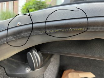

Leider habe und hatte ich immer wieder mit sehr lästigen Wassereinbruch im Kofferraum zu kämpfen. So langsam bin ich auf der Zielgeraden. Zuletzt habe ich die Dichtung erneuert und konnte nun auch sehen, wo das Wasser eintritt.

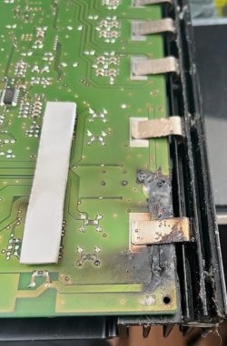

Am Samstag hat sich leider mein DSP verabschiedet und ist durchgeschmort. Das ist aktuell die größte "Baustelle". Liegt wahrscheinlich an den diversen Wassereinbrüchen, das arme Teil stand häufiger im Wasser. Falls wer ein DSP über hat, ich wäre interessiert.

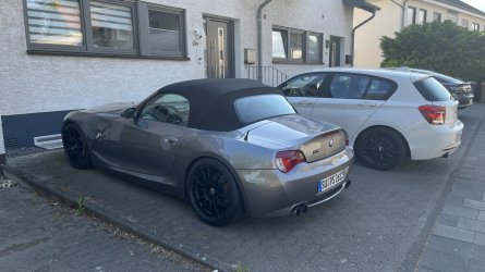

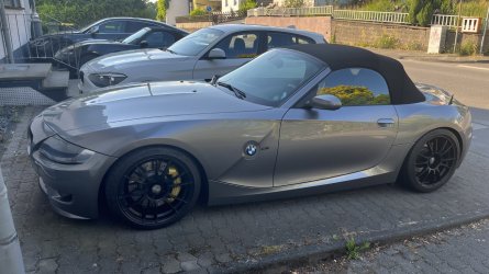

Zudem wollte ich auch einfach etwas leichteres versuchen. Nachdem ich die Suche fast aufgegeben hatte, ist mir dann ein Satz OZ Ultraleggera in 18 Zoll zugelaufen. VA 8x18 ET40 mit (pro Seite) 10mm Spurplatte, HA 9x18 ET40 mit (pro Seite) 5mm Spurplatte. Mischbereifung Michelin PSS 225 und 255. Gerade eben beim TÜV vorgeführt und eingetragen.
