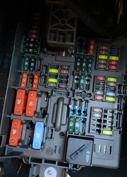

Mir ist letztens in meinem Z4 sDrive23i Flüssigkeit über die komplette Mittelkonsole gelaufen, seither geht der iDrive nicht Mehr (inkl. Aller Knöpfe ringsum - Handbrembe und Sport Modus geht)
Ich wollte schauen, ob vielleicht einfach nur eine Sicherung raus ist. Leider habe ich bisher keinen Schaltplan gefunden. Habt ihr eventuell einen, oder wisst welche Sicherung es ist? Anbei noch ein Foto und danke vorab :)

Bzgl. iDrive habe ich noch keinen Plan.
Du kannst aber ziemlich schnell prüfen, welche Sicherung defekt ist:
Besorg Dir ein Multimeter, stelle es auf Durchgangsprüfer mit Piepser und berühre mit den beiden Meßspitzen nacheinander die beiden Metallzungen oben auf jeder der gesteckten Sicherungen. Nachfolgendes Bild zeigt die beiden Metallzungen, die Du pro Sicher
Wenn es piepst, dann ist die Sicherung OK. Wenn nicht, dann hast Du die defekte Sicherung gefunden. Das dauert insgesamt nur 1 Minute, wenn Du den Sicherungskasten schon rausgezogen hast.
Bitte die defekte Sicherung nur mit einer Sicherung mit passender Amperezahl ersetzen, nicht mit einem abweichenden Wert !!
