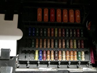

Danke euch! So sieht mein Sicherungskasten nun auch aus, bin gespannt ob es was bringt.

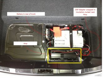

Mein Auto hat kein DSP, soweit ich das beurteilen kann. Ich habe zwar die Basslautsprecher hinter den Sitzen, aber kein "DSP" im Navi Professional. Dementsprechend gibt es keine Endstufe, die ich abklemmen kann, oder nicht?

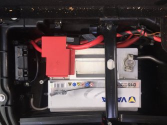

So schauts aus im Batteriefach.

Sieht man leider nichts drauf,ich meinte diesen Kasten gelb umrandet

Eine dumme frage: wie liest man den sicherungsplan richtig? Ich suche die Sicherung für die Alarmanlage, sollte laut Plan die 30 sein mit 7,5 Ampere aber welche ist es nun in dem bild??
Als Beispiel aus dem Thread (E85) Navi defekt
Post #3, unten rechts auf dem Bild ist der Sicherungskasten abgebildet. Sicherungen werden Technisch mit F dargestellt, also ist F30 auf dem Plan in der zweiten Reihe von unten, 5. von rechts.
Bei Markus, hier im Thread das Bild im Post #5 ist dieser Platz mit 5A abgesichert (über der Sicherung ist die Zahl 30 zu lesen.).
Ok, das dachte ich mir auch so, aber dann stimmt der Plan nicht mit der tatsächlichen belegung überein. Platz 30 ist bei mir wie oben im Bild mit 5A gesichert, laut Plan aber mit 7,5 ... Wo habe ich einen Denkfehler ?...
