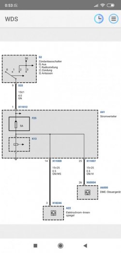

Hallo, mein Z4 dreht durch! Wenn ich die Sicherung Nr. 25 ziehe, dann stirbt der Motor ab. Habe auch andere Probleme! Die Airbagleuchte ist an und es funktionieren der Radio, Klimaanlage, Blinkeranzeige, Verdeck usw. nicht mehr. Meistens von kurzer Dauer, dann funktioniert wieder alles normal!? Haben in der Werkstatt schon so ziemlich alle BUS gesteuerten Geräte abgesteckt, immer wieder der Fehler aufgetreten. Haben festgestellt, dass die BUS-Leitung zu den Stellmotoren des Lichtes defekt waren. Haben diese geflickt aber kein positives Ergebnis bekommen. Sämtliche Steckverbindungen überprüft und mit Spray behandelt.
Hat irgendwer mal das gleiche Problem gehabt? Weiß nicht mehr weiter!!
F25 sichert u.a. das DME (Motorsteuergerät) ab. Das der Motor dann abstirbt kann ich nachvollziehen.
