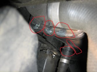

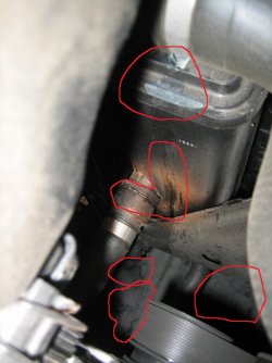

Mein Z4 verliert seit einiger zeit innerhalb von 5000 Kilometer so viel Kühlwasser, dass der Messstab innerhalb dieser Zeit von Maximum auf Minimum sinkt.
Ich denke das ist absolut nicht in Ordnung und normal...
Habe heute mal ein bißchen nach Spuren gesucht und etwas gefunden...
Was sagt ihr dazu. Liege ich mit den markierten Stellen auf den Fotos richtig?
Welche Teile könnten da kaputt sein? Nur ein Schlauch oder mehr?
Zylinderkopf bzw Zylinderkopfdichtung schließe ich aus. Absolut kein Rauch aus dem Auspuff!
Kleine Erklärung zu dem Fotos:
- Die Markierungen befinden sich auf dem Kühlwasserbehälter
- seitlich am Kühlwasserbehälter wirkt es so als wäre da etwas heruntergelaufen
- auch am "Bodenblech" sind merkwürdig aussehende Flüssigkeitsspuren
Vielen Dank schonmal für jede Antwort!

AW: Sind das Kühlwasserspuren ? Brauche Hilfe von Fachleuten! Großer Kühlwasserverlus
Kann sein ... muss aber nicht.
Wie bei allen vermuteten Undichtigkeiten:
- Stelle reinigen
- weiterfahren
- Stelle erneut anschauen
- Undichtigkeit weiter eingrenzen
Hast Du die Schläuche komplett kontrolliert, einschließlich der Schellen?
bevor du hier weiter rumsuchst, zu
BMW, Kühlsystem abdrücken, und dann wird er dir sagen was es kostet
Ja werde auch zu BMW fahren...
Was für Kosten erwarten mich denn , jetzt mal nur für das abdrücken des Kühlsystem ?
Ist das schnell/einfach gemacht oder ne riesen Aktion?

kann auch ein "Haarriss" im Kühlmittelbehälter sein wenn du emens viel Wasser verlierst
Habe ich vor nicht allzu langer Zeit gehabt... der Behälter wurde ausgetauscht und seitdem habe ich Ruhe :)

Update - ich hatte wieder eine Riesenlache unter dem Wagen. Den Fehler habe ich gefunden. Ich hatte den Vorratsbehälter fürs Scheibenwaschwasser randvoll gemacht; jetzt ist er halb leer. Es ist eine Undichtigkeit an der Scheinwerferreinigungsanlage rechts. Es scheint eine Dichtung in dem Mechanismus defekt zu sein. Zur Reparatur kommt man da allerdings nur sehr schlecht ran; daher lasse ich es erst einmal so wie es ist, denn im Moment leckt nichts mehr raus. Normalerweise meide ich die Nutzung der SRA sowieso, weils den sauberen Wagen dann immer total einsudelt.
Du kommst doch durch den Radkasten durch die untere Serviceklappe recht gut an die Schläuche.
Der Schlauch ist mir vor kurzem auch abgegangen. Da ist so eine Art Klemme um das Verbindungsstück, das hatte sich gelöst.
Also Schlauch drüberschieben und die Klemme drüberdrücken, Wasser auffüllen und testen obs dicht ist. (mach es dann wenn der Wagen eh dreckig ist, dann tuts nicht so weh :-) )
Wenns an der Düse der SRA selbst ist, dann Bau die Schürze ab (oben und unten 6 Schrauben), dann kommste sehr gut dran.....
