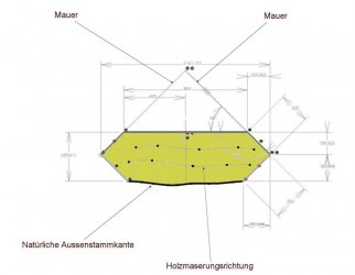

Guten Abend @all,
ich komme mit einer ungewöhnlichen Frage/Bitte: Ich benötige ein Holzbbrett für eine Eck-Wandkonsole, sämtliche Tischler hier in der Gegend wollen den "Miniauftrag" nicht durchführen. Das Holztbrett soll aus Massivholz sein und 3cm dick sein, es soll ein Hartholz sein, also Eiche oder etwas in der Richtung. Die Stirnseite/Sichtseite könnte naturbelassen sein, kann aber auch gerade gesägt/gehobelt sein. Farblich stell ich mir einen warmen Congnac-Ton vor, das Finish sollte ein seidenmatter Lack sein. Ich hab mal eine Skizze angehängt, um die beige Fläche geht es. Vielleicht ist hier jemand unterwegs der ein Holzlager, eine Säge und eine Hobelmaschine hat und mir so ein Brett anfertigen kann ? Für sämtliche Material- und Unkosten komme ich natürlich auf.
LG
Oliver.
PS: Die üblichen Bauhausholzplatten sind fast alle aus Fichte, das ist leider nichts für mich, es soll wirklich ein edleres Holz sein. Die Nachkommastellen der Abmessungen können natürlich ignoriert werden, die kommen von meinem CAD.
PPS: Das Teil soll in die Ecke zwischen einer Chouchgarnitur im Wohnzimmer kommen, es soll daher schon hochwertig aussehen, es ist nicht für eine Werkstatt gedacht. Es dieht dann als Konsole für ein historisches Segelschiffsmodell das ich vor paar Jahren gebaut habe, wen es interessiert hier der Baubericht: Holz: HMS Royal William 1719 1:72 - Seite 68 - Bauberichte - Das Wettringer Modellbauforum

Frische Bretter nimmt man für so etwas nicht, die reißen auf und verdrehen sich unter Umständen, da das Holz über Jahre arbeitet. Dafür verwendet man entweder Bohlen, die ganz langsam über Jahre getrocknet wurden und dann mittels Abrichte plan gehobelt und dann geschliffen werden, oder aber das Brett wird aus mehreren schmalen Brettern zusammengesetzt und dann gehobelt.

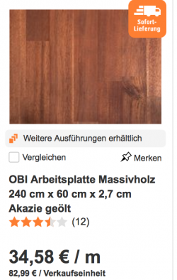

Manchmal liegt die Lösung näher als gedacht, habe gerade einen Tipp bekommen: in Baumärkten gibt es Eiche Massivholz Küchenarbeitsplatten in 38 mm Stärke. Die sind quasi auch aus Stäben zusammengeleimt. und im Baumarkt können die dir auch diese schrägen Schnitte genau auf Maß machen, kostet eventuell ein paar Euro extra.

@Kalle435, 38mm wären mir zu dick und leider hab ich hier bei unseren Baumärkten nur beschichtete Pressspanplatten für Küchenplatten gefunden. Das mit so einer Küchenplatte war auch mein erster Gedanke aber leider ist das hier bei uns nicht auffindbar und Dickenhobelmaschinen haben die in den Baumärkten auch nicht :-(. Ich bin also auf eine "Sonderanfertigung" angewiesen, vielleicht könntest Du Deinen Kumpel trotzdem fragen ?

@Mattl688, danke für die Info, bei OBI hab ich bei uns auch schon geschaut, der hatte diese Arbeitsplatten auch nicht, da waren nur welche aus Pressspan :-(.

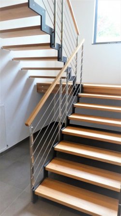

@Oliver. wenn du keinen findest Google mal bei Treppenmeister rein gebe deine Postleitzahl ein und fahr zu dem Partner für Dich hin.
Bring Ihm eine 1:1 Papierschablone und tu als sei es eine Stufe die er auf Stärke runterhobeln muss, (Treppenbauer haben Holzlieferanten die 45 mm Platten haben)
je nach Holzart dürfte der Aufwand max. 200 - 250 Euro kosten.
3- Fach versiegeln :thumbsup: eventuell auch eine Öl - Hartwachsoberfläche

Ja da geb ich Dir schon Recht meist haben die viel um die Ohren und sind auch etwas Eigen in Ihrer Art. Bei mail anrufen usw. sind unterschiedliche Betriebe
noch etwas .……….. können tun die schon, fahr mal hin wenn Deine Postleitzahl bei 7...….. irgendwo ist dann hätte ich den Kontakt.

-das Brett könnte ohne weiteres aus Stäben zusammengeleimt werden
-es muss nicht aus einem Stück sein !!!
-das Finisch hätte ich gerne in Seidenmatt, was meint Dein Profi was das Beste wäre ? Öl oder Holzsiegel klingt super :-)
-Das Brett soll an den 200 mm Seiten auf U-Profile aufgelegt werden und dann mit M8 Schrauben und Muttern an diesen befestigt werden, Die U-Pfrofile werden zuerst an den Wänden mit Dübeln und Schrauben montiert, dann wird das Brett drauf gelegt und mit den M8 + Muttern verschraubt.
-auf dem Brett soll wie oben geschrieben ein Modellschiff stehen, das hat ca. 14 kg, wenn man 20 kg Maximallast ist man auf der sicheren Seite, das Problem ist eigentlich das das Brett doch nach vorne hin auskragt, ich könnte da auch unten Stahlbänder montieren.
