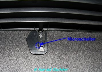

Am besten machste mal ein paar Fotos, auch vom Microschalter (der sitzt mittig in der Kofferraumrückwand)
Microschalter mit Verdeckkasten nach oben gestellt.
In dieser Stellung kann das Dach nicht geöffnet werden.

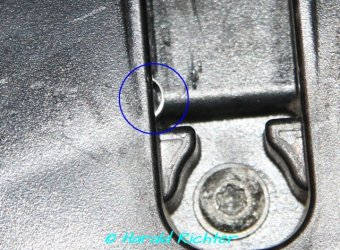

Weil diese kleine Metallnase nicht aktiviert ist

Dann musst du aber noch abklären wie das mit dem Microschalter gemacht wurde... Wurde der Drahtbügel vom 2. Foto mit irgendwas verklemmt?
Mach mir doch mal ein Foto von....

Wird der Microschalter nicht wieder seiner ursprünglichen Funktion zugeführt, kann bei hochgeklapptem Verdeckkasten das Verdeck trotzdem geöffnet werden.
Dies dürfte auch den ein oder anderen schaden mit sich bringen.
