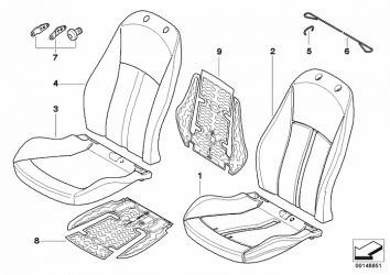

Ein Foto von den Polster- Teilen meinte ich. Würde mich interessieren, wie die geschnitten sind und wie groß die sind. Sind die aus Schaumstoff? Die Bilder aus dem Teile Katalog sehen ja immer so ergänzungswürdig aus.
Schätze aber, dass die Lohnkosten höher sind als 200 €. Musste der Sitz ausgebaut werden?

Zeichnung solltest du bei realoem.com finden. Ist ja jetzt alles eingebaut - kann das also nicht mehr photografieren.
Sitzausbau weiß ich nicht. Sattler meinte ja - geh mal davon aus, da das doch viel bequemer ist. Der Sattler wollte komplett ungefähr 350€ - von daher denke ich 150 - 200€ als Lohnkosten sind nicht ganz von der Hand zu weisen.

Habe auch immer nach langer Fahrt in den Lendenwirbeln schmerzen. Evtl sollten meine Polste auch mal ausgetauscht werden. Kann man das nicht selbst erledigen?
Hier ein Bild von den Polstern.
