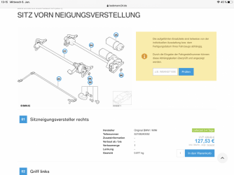

Wie funktioniert das mit der neigungsverstellung? Muss da was an die konsole ran?
Da gibt’s das Set inkl Hebel für die individuelle Verstellung, wie bei den M Sitzen.
Sitz raus, SeitenverkleIdung der Sitzfläche ab.
Rest ergibt sich fast von selbst.
