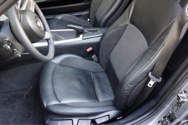

Das Lenkrad habe ich so komplett fertig gekauft - 150,- Euro - ist aber inzwischen durch ein anderes Lenkrad von meinlenkrad.de ersetzt.
Die Seitenwangen an Sitz und Lehne habe ich etwas aufpolstern lassen - hat 1.000,- Euro gekostet.
Sind damit nicht mit M-Sitzen vergleichbar aber mir passt's so.
