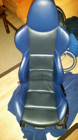

In der Tat ist mein Polster im Fahrersitz auf den Seiten eingerissen.
Was mich aber stutzig macht, dass Der Fahrer- und Beifahrersitz keine Flexmatte unter dem Polster haben.
Danke für die Info.
Die Flexmatte findest du nur bei den Standard Sitzen.
Bei den M Sitzen hat das Polster einen Kunstoffunterbau, welcher irgendwann reißt, was dann den Bezug mit der Heizung ordentlich belastet !
Vor neuem Polster
Mit neuem Polster
