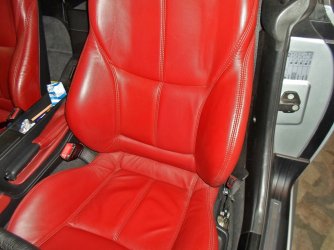

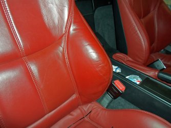

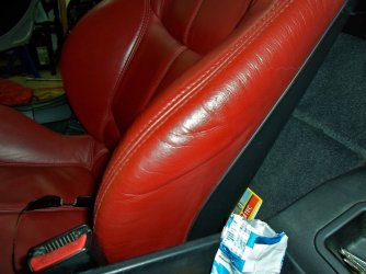

da die Lehne auf der Fahrerseite nicht mehr so toll aussieht ( Falten/ Schaumstoff etwas weich/ etwas aufgescheuert u.schon nachgefärbt ) dachte ich mir: Warum nicht die Lehne von der Beifahrerseite nehmen? Heute habe ich die Lehnen von Fahrerseite und Beifahrerseite gegeneinander getauscht - ging erstaunlich einfach - und nun habe ich wieder einen schönen Fahrersitz :) :-)
Ja, ich habe die kompl. Rückenlehnen miteinander getauscht. Man muss es sich ja nicht unnötig schwer machen zumal die Lehne vom Beifahrsitz fast immer sehr gut aussieht....

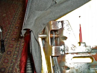

ich hatte mal wo gelesen, dass bei den Sportsitzen die Sitzheizungsmatte ein Teil ist und daher zerstört wird, wenn man die Lehne vom Restsitz trennt?
Und falls nicht, wie schwer ist es die Lehne vom Rest zu trennen, würde meinen Versand erleichtern!
LG Daniel
die Lehne abzubauen ist nicht so schwer, sie ist rechts/linkes jeweils einer Schraube mit Mutter und einen Splint gesichert.
Den Splint zu entfernen ist etwas fummelig, aber mit einer Wasserpumpenzange geht es "relativ" gut.
Die Sitzheizung ist gesteckt, einfach Stecker abziehen und fertig, dann noch einen Stecker von irgendein Sicherheitsding das an der Rücklehne festgemacht ist abziehen und fertig
